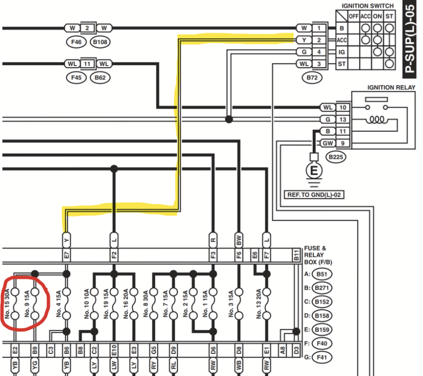

Virtalukon pohjalta lähtee kuvan mukaan keltainen johto sulakerasialle. Sen perässä on ympyröidyt pyyhkijöiden ja radion sulakkeet. On siinä myös 12v pistorasia ja persgrilli. Niidenkään ei pitäisi pelata. Katso virtakynällä, että tuleeko sulakkeille jännite. Yleismittari saattaa tämmöisessä tapauksessa vaikka näyttääkin kuormittamattomana jännitettä. Jos sulakkeille ei tule, katso virtalukolta.

Kiitos paljon valaisevasta vastauksesta, siis tuo keltainen johto on yhdistävä tekijä radion ja tuulilasinpyyhkimien kuten myös perslämmittimen (tämän tiesin) suhteen, onko nyt niin että vika on virtalukossa? voiko virtalukon pohjaa kuinka tutkia tai voiko siellä olla vaikkapa hapettumaa tms?

Hei tuolla kuvassa (acc) on hyvin kuinka keltainen johto menee, mikä on tuo E7 juuri ennen sulakkeita, voiko siinä olla vika? En taida kyetä kokeilemaan suoraa virtaa akulta tohon keltaseen johtoon ainakaan näin kun olen reissussa, kiitos hyvistä neuvoista.

Tulin rajanneeksi kuvaa. E viittaa B159-liittimeen, ja sen pinni 7. Tässä koko kuva.

KooHoo kirjoitti: 12 Joulu 2024, 20:28 Tulin rajanneeksi kuvaa. E viittaa B159-liittimeen, ja sen pinni 7. Tässä koko kuva. acc2.png
Tuo B159 lähtee virtalukon ST eli käsittääkseni starttiasennon navasta,kysyjä lienee tarkoittanut tuota E7 napaa tuossa keltaisessa johdossa sulakerasiassa mikä lähtee virtalukon ACC navasta? :eh:
Viivan alapuolella olevat pinnijärjestys kuvat eivät suoraan liity viivan yläpuolella olevaan piirikaaviokuvaan.
Siksi siinä on se viiva välissä.
Eli kyllä se on niin kuin KooHoo tarkensi.

Juu sain subaru korjaamolta vinkin että kun nytkyttelee avainta niin alkaa sähköt toimimaan, pitkän kokeilun jälkeen voin sanoa että oikeassa olivat, alkaa pyyhkijät toimimaan ja ratio pauhaa, siis eikö tämä todista että vika on virtalukossa, olisko likainen vai mitä?

Pohjaa syyllistäisin. Huonosti toimiva kärki alkaa jotenkuten toimimaan kun saa liikettä. Taitaa olla niin umpinainen metallimötikkä, ettei likaa pitäisi päästä? Varaosanumeron pitäisi olla 83139FC001. Kuva: https://www.autopurkaamot.com/naytaosa. ... r+sg+2%2C5
