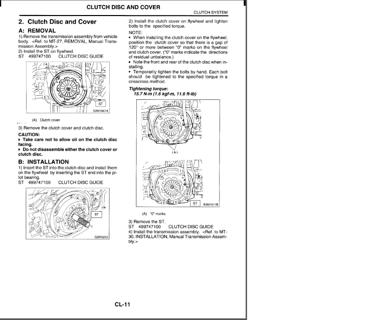

Tuo exedyn kytkinpaketti paukkas eilen perille, mutta ketokaas hyvät ihmiset, että mikä on paineasetelman pulttien kiristysmomentti? Niillä kuitenkin joku momentti on jossain annettu. En haluais jättää löysälle tai ylikiristää kyseisiä pultteja

Kiristysmomentti näyttäisi olevan 15.7Nm, laitoin liitteeksi huonon kuvan korjaamo-opuksesta.
- (180.52 KiB) Ei vielä ladattu
