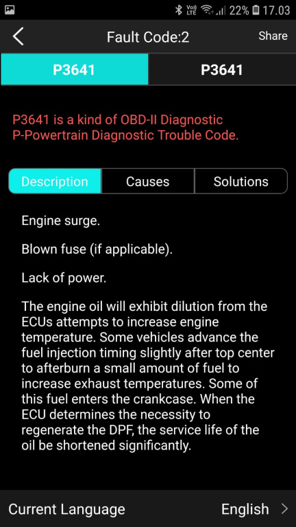

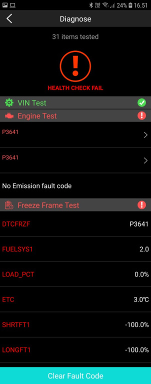

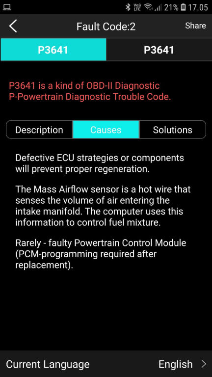

Syttyikö kylmäkäynnistyksessä vai ajossa? Mistään listoilta en kyseistä koodia löytänyt(myös Subarun omat manuaalit) ja sillä kyselin millä välineellä se on luettu. Jotenkin sellainen kutina ettei se OBD lukija näyttäisi sitä koodia oikein, mutta voin olla myös väärässä.
Antaako mitään selitettä koodille muuta kuin arvon? Onko autoon tehty mitään muutoksia?

Moottorin häiriövalo syttyi kun otin ensimmäisiä ajo metrejä kone vielä kylmänä.
Otin screenshotit puhelimesta. Onko näistä apua? :?
