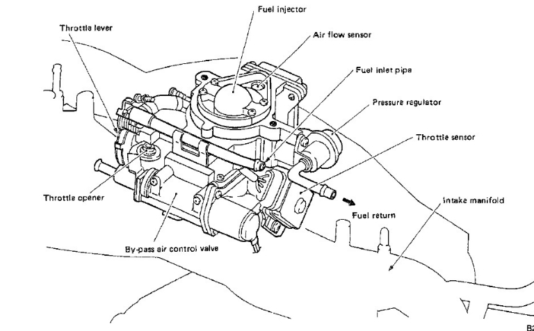

Tuo 1.8:han on yksipisteruisku joka eroaa olennaisesti kaikista muista, toki siinäkin tuo olennainen osa on kaasuläpän lähellä. Alla kuva tuosta ruiskuyksiköstä jossa etualalla "By-pass air control valve" joka ohjaa tyhjäkäyntiä. Sen voi koittaa irrottaa ja putsata.

no siellähän oli karstaa nii pirusti. ei vaan vaikuttanu kasauksen jälkeen mitenkään. eli tyhjäkäynti siellä 2000 paikkeilla ja kun johdon ottaa irti ni putoo 700-800rpm.
mutta sitten hetken käytettyä käynti onkin normaalia. liekkö sitten sen takia kun kone lämpis? se selviää ensi kerralla ku laittaa kylmänä käyntii.
mietin vaan että mitä se vaikuttaa jos ajaa vallan johto irti? kunnei eroa huomannu äkkiseltään. paitti et check engine syttyy.
