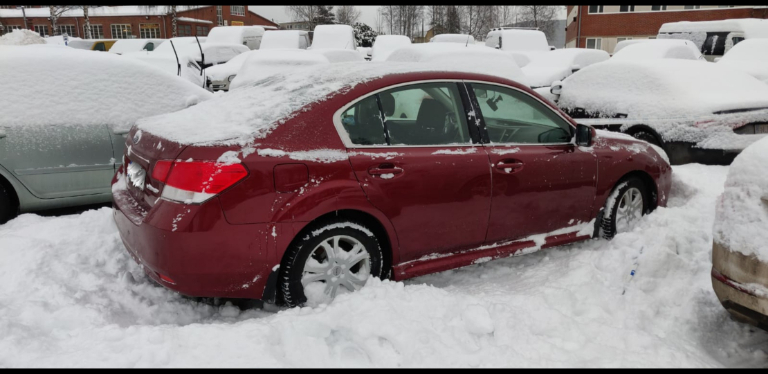

Täytyy myöntää että cvt on umpisurkea. Esim jos eturenkaiden takan pieni este niin ei pääse peruuttamaan. Ei anna voimaa nousta pois. Flyparkin parkista en meinannut joskus päästä pois tuon takia kun oli lunta tupruttanut vähän enemmän.
Tässä tilannekuva kun veli oli käynyt kaivamassa auton esille.
