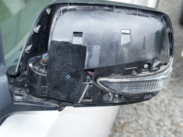

Viesti Kirjoittaja Shima »
Minulla sama vaiva johtui peilin kääntyvän osan rungon halkeamisesta. Kuvassa näkyy kääntömoottorin vieressä pieni ruuvi, jolla varmistin epoksipatentin pitävyyden. On pysynyt jo kolme vuotta. Tosi helppo ja nopea homma. Ainoa vaaran paikka on peililasin painaminen takaisin jäykkiin kiinnikkeisiinsä.

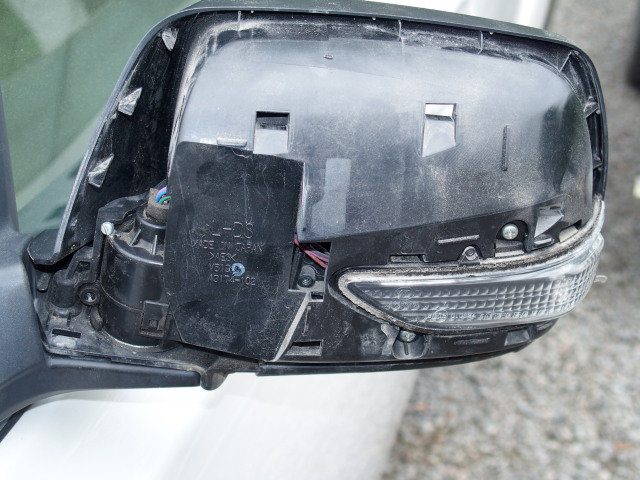

Shima kirjoitti:Minulla sama vaiva johtui peilin kääntyvän osan rungon halkeamisesta. Kuvassa näkyy kääntömoottorin vieressä pieni ruuvi, jolla varmistin epoksipatentin pitävyyden. On pysynyt jo kolme vuotta. Tosi helppo ja nopea homma. Ainoa vaaran paikka on peililasin painaminen takaisin jäykkiin kiinnikkeisiinsä.
Moi!
Mistä kohtaa tuota peilin takaosaa kannattaa lähteä kampeamaan, että helposti lähtee?

Viesti Kirjoittaja Haiduk »
Kannattaa ensin irroittaa se itse peili osa ennen takakuvun kampeamista. Peili kannattaa asettaa näyttämään niin ylös kuin saa taivaaseen, sen saa sitten kammettua irti alhaalta. Kun peili on irti, näät selkeesti ne kynnet, jotka pitää sitä kupua paikallaan. Mulla on jossain myös räjäytyskuva ko. hommasta, mutta en nyt tähän hätään sitä löytänyt.
Se peili on melko jämäkästi kiinni niissä moottorin kannakkeissa, mutta kyllä se siitä lähtee ja pitäisi kestää melko hyvin kampeamista, kunhan tietää mistä irroittaa.

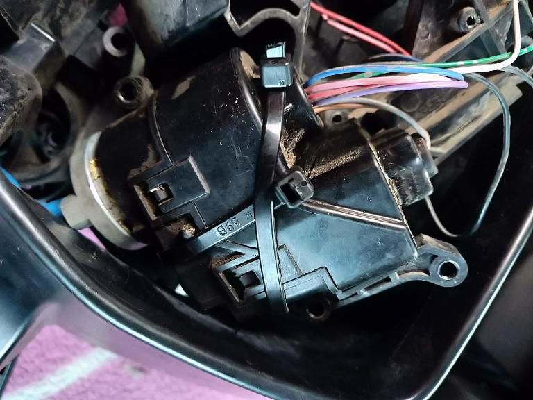

Viesti Kirjoittaja yason »
Peilin kääntöhän meni sitten multakin rikki. Ihmettelin, kun kauhea surina ja raksutus, joka ei loppunut mun tapauksessa edes peiliä kääntelemällä, vaan piti ottaa sulake irti. Näköjään muiltakin mennyt noita.
Nuo muoviklipsit katkeaa ja kääntömoottorin yläosa pomppaa irti, minkä jälkeen muovirattaat ei enää välitä voimaa, rutisevat vaan ja hampaat hyppivät toistensa yli. Koska rattaat olivat suurin piirtein ehjät, pistin parilla niparilla moottorin kasaan ja kokeilin, toimisko sillä. Noh, toimihan se. Hieman äänekkäämpi kuin oikea peili, mutta harkitaan sitä uuden oem-peilin ostamista sitten, jos nää patentit laukeaa.
Montakohan sataa euroa tässä tuli nyt säästettyä? Vois ostaa vaikka pullon punkkua, Subaruhan tuottaa ihan voittoa...

Viesti Kirjoittaja tuRboman »
Sama. Korjasin vaimon siskolle vastaavan vian. Sulattamalla muovia kolvilla laittelin kiinni. Pysyi niin kauan kuin auto oli heillä. Hajos kun miehensä väänsi tallissa sen väkisin ovea vasten Kuva
