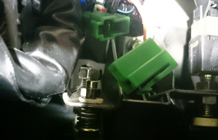

Auton historiasta, että ostin auton noin 1.5kk sitten liikkeestä ja auto oli juuri katsastettu hyväksytysti. Koeajossa en tosiaan huomannut tätä ominaisuutta, kuin vasta olin tullut autolla kotia. Mutta jne jne.
Tänään sitten ajattelin katsoa tuonne polkimien puolelle, niin sietähän paljastui liitin, mikä oli aukaistu tarkoituksella. Tämän kun kytkin kiinni, niin rupesi moottorin häiriövalo naputtamaan mittaristossa.
Eli ilmeisesti joko autoliike tai edellinen omistaja on aukaissut liittimen jotta auto menee katsastuksesta läpi.
Eiköhän liittimen virka ja koko vika rupea toivottavasti selviämään, kun auto saadaan testeriin. Saa nähdä kuinka kallis tämä liittimen kytkentä on ja mahdollisen vian korjaus

Jos vikavalo vilkkuu tasaisesti koko ajan samassa rytmissä, vikakoodeja ei ole. Noi vihreät liittimet ovat nimenomaan vikakoodien lukuun moottorin vikavalon avulla, eikä niitä ole tarkoitus pitää jatkuvasti kytkettyinä.

Korjataan, että ne on testimoodiliittimet. Mustat on vikakoodien lukuun, jos niitä ei ole niin vikakoodit saa ulos vain obd-portin kautta.JayL kirjoitti:Jos vikavalo vilkkuu tasaisesti koko ajan samassa rytmissä, vikakoodeja ei ole. Noi vihreät liittimet ovat nimenomaan vikakoodien lukuun moottorin vikavalon avulla, eikä niitä ole tarkoitus pitää jatkuvasti kytkettyinä.
