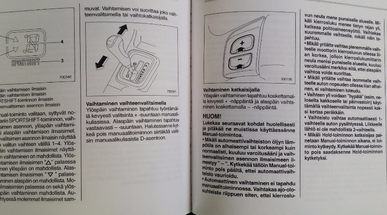

Moro. Ostetiin tuollainen laite keväällä. Lueskelin ohjekirjaa vihdoinkin kunnolla ja huomasin, että vaihteita voi käyttää myös ratin nappuloilla. Voiko vai ei ja jos niin kuinka? Itse en ainakaan saanut muuta kuin radion kanavia vaihdettua ja ei toiminut niinkään, että radio oli kiinni. Keppi oli "manuaali" puolella koko ajan.

Kyllä se vaatii ihan ne omat läpyskäkytkimet ohjauspyörän taakse että toimisi. Liekö ollut lisävaruste.
Re: 2006 Forester XT autoamaatti "rattivaihteet".
Muistelen ettei siinä olis ollu kuin se vaihdekepistä "manuaalimode", eli plussalla ja miinuksella tökkii isompaa / pienempää - tosin tommosella ajanu viimeks 2008 notta dementia :D
Mut jos ne napit säätää radiota niin ne ei taatusti kyllä vaihda vaihteita samoista napeista :? Ohjekirjaan en tossa kohtaa luottais kovin vahvasti jos semmosta väitetään :confused:

Ei taida olla sellaista toimintoa. Meidän -06 XT:ssä ratin napit ohjailee audiota ja kepistä vaihtuu vaihteet. Onko sellaista läpyskäversiota myyty missään? En kyllä muista edes nähneeni kuvia tai kuulleeni moisesta?

IMO it's just a translation error. It looks more like steering wheel mounted audio controls.
http://www.subaruforester.org/vbulletin ... ange-9037/" onclick="window.open(this.href);return false;

Tuollainen sivu on ohjekirjassa.
En vaan osaa käyttää :oops: :oops:
