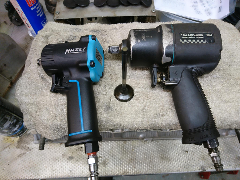

Tämä tuli mieleen kun tukkuri tarjosi kamppishintaan uutuutta, ja sellainenhan tuli myös hankittua, eli tuo Hazetin versio.
Kuvassa verrokkina Mullerin 1/2'' pyssy missä max auki 1600Nm (ja Evon imuventtiili..), joka ollut hyvin pätevä kone lähes joka paikkaan, mutta ei kaikkeen, kokonsa puolesta.
Paino on aikalailla samaa, mutta tosiaan huomattavasti sippoisempi tuo Hazet, ja näyttäisi voimaakin löytyvän.
Biltemalaisiin yms en sekaantuisi edes harrastekäytössä, laatukoneen voi aina vaikka tarvittaessa myydä ja saa jotain poiskin, sekä käyttöikä varmasti pidempi.
