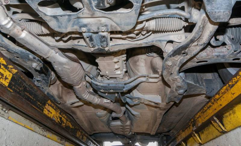

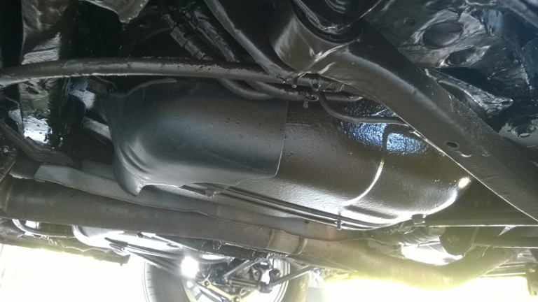

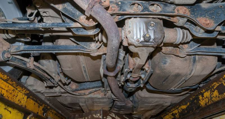

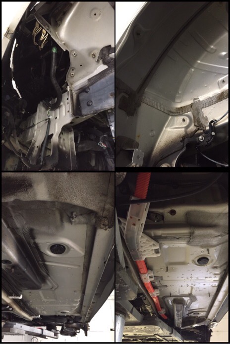

Kahteen aikaisempaan Toyotaan maksoi 650 euroa ja matkailuautoon 850 euroa joten tuolle haarukalle se menee lähes auto kuin auto. Kesälomalla on sitten Levorgin vuoro saada massaa ja kotelosuojaa. Tässä muutama kuva 2010 Toyota Auriksesta pohjamuovit poistettuna viiden vuoden vanhana ja 120000 km ajettuna jolloin se suojautettiin.

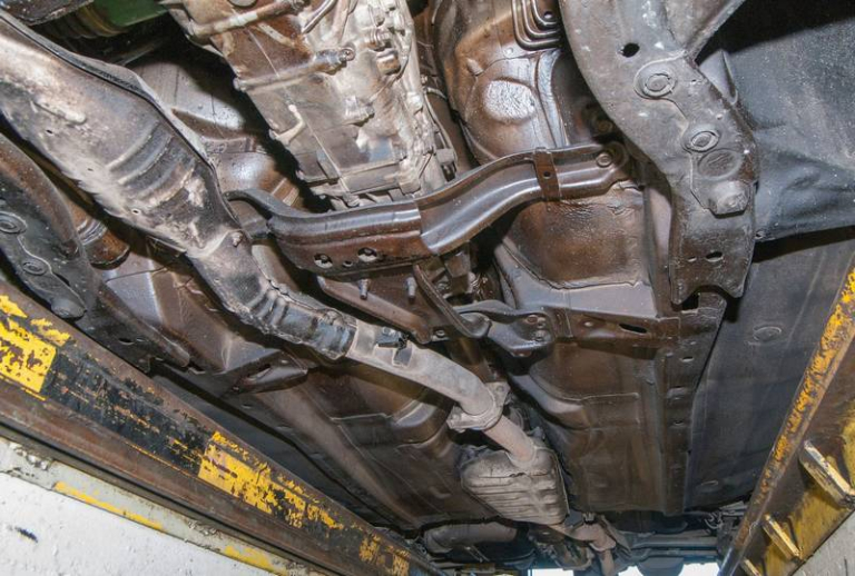

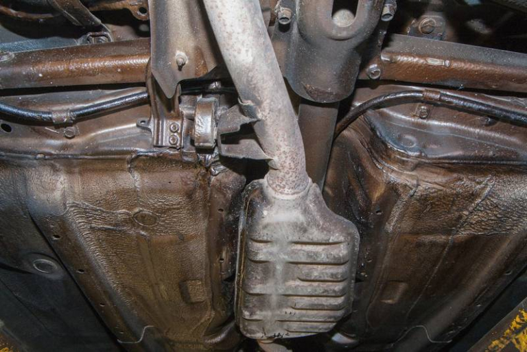

MY2005 2.0XT on parhaillaan ruostesuojauksessa. Kävin tänään katsomassa, että miten homma edistyy ja mitä ylläreitä muovien alta paljastuu. Käsittämätön tuuri auton kanssa näyttää jatkuvan, sillä pellit ovat ongelmakohdissakin kuin uudessa autossa.
Tätä paikkaa uskallan suositella kaikille etelän subarumiehille, joilla auto on vielä hyvässä kunnossa ennen suojausta. Pentti Järvi Ky Orimattilassa. Hinta on varmaan sieltä kalleimmasta päästä, mutta laatu on ollut joka kerta erittäin korkealla tasolla.

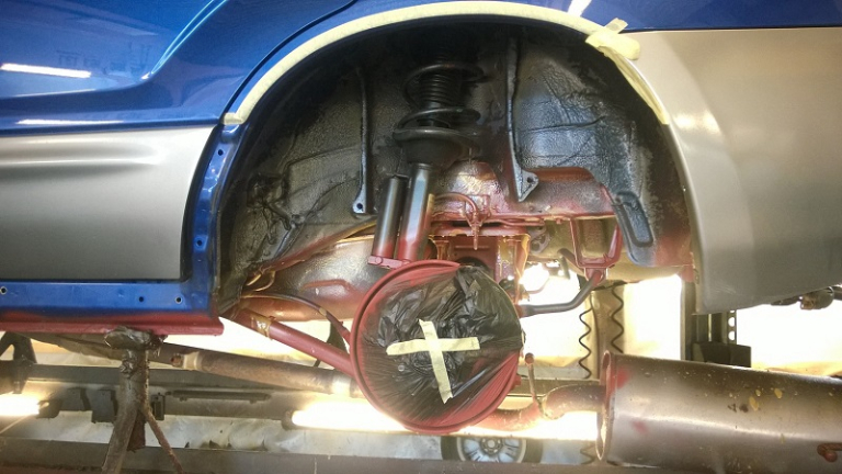

Teetin puolisen vuotta sitten Impreza -07 Stw:lle alustan ruostesuojauksen (kynnyskotelot ja siitä alaspäin). Vertailin Etelä-Suomen hintoja ja haarukka oli suojaukselle + 2h hiekkapuhallusta/maalausta 800-1100€. Mielestäni parhaan vaikutelman antoi aiemmin mainittu Pentti Järvi Ky. Hänen puhelimessa annetusta tarjouksesta kävi ilmi merkin tuntemus ja paneutuminen työhön. Mieluiten olisin valinnut tämän paikan, mutta logistisista syistä jouduin etsimään tekijän kuitenkin Helsingin ympäristöstä ja päädyin Kyläsaaressa, Bandidoksen naapurissa olevaan Stop Rusti:in.

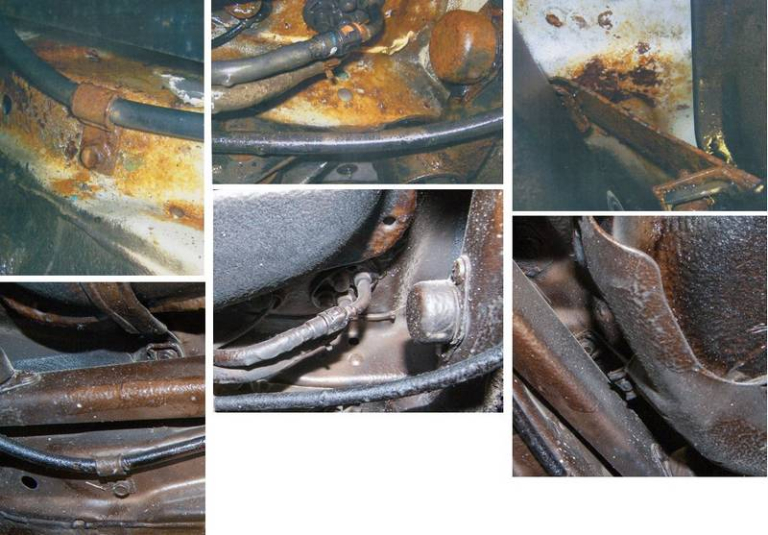

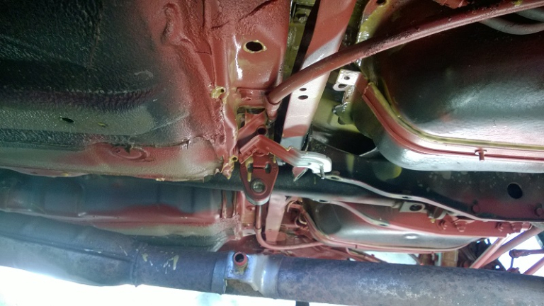

Auto on selvinnyt Pohjois-Karjalassa vietetyn kahdeksan vuoden alkutaipaleen tehtaan suojilla, eli massaa oli vain tulipelliltä takapenkille asti ja pyöräkoteloissa. Hiekkapuhallusta ja paikkamaalausta tarvittiin pohjassa takapenkin alla, jossa oli pintaruostetta. Taka-apurunko ja vetokoukku saivat myös hiekkapuhallusta osakseen. Jälkikäteen tehdyssä tarkastelussa näyttää sille, että suoja-aineita ei ole säästelty, vaan jokaiseen keksimääni paikkaan on ruisku tiensä löytänyt. Jos höveli aineen käyttö on hyve, niin hieman turhaan sitä oli päätynyt pakosarjallekin, josta syystä hajuhaittojen poistuminen kesti kuukausitolkulla. Muutoinkin auton siistimisen tahtroista olisi voinut tehdä hieman paremmin joistain kohdin, vaikka auto olikin ihan hyvin pääosin pesty. Muutaman valokuvan sai muistokseen ja toivotukset, että "tulet ajamaan tällä autolla vielä pitkään". Kesällä tehdyssä jälkitarkastelussa mömmöt ovat tallella vielä reilun puolen vuoden jälkeenkin.
Hiekkapuhalletut kohdat ennen ja jälkeen (käsijarrukaapelin kiinnitys takapohjassa, takapenkin alta, bensatankin ripustuksia) Etuosaa ennen Etuosaa jälkeen -Supi

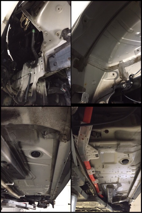

Edelliseen viestiin jatkeena vielä ennen ja jälkeen takapäästä

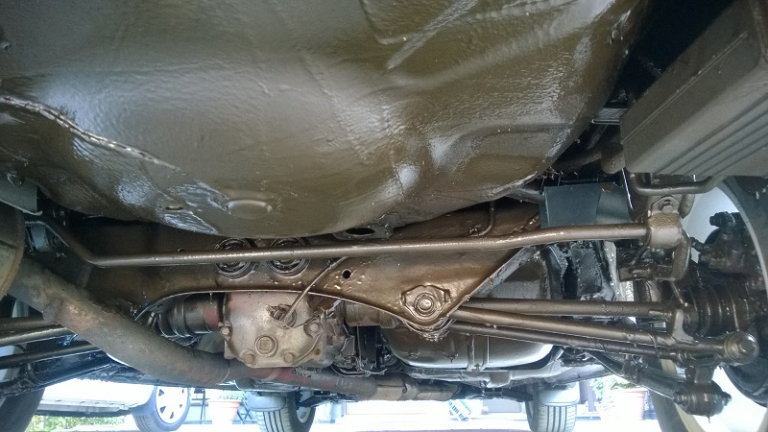

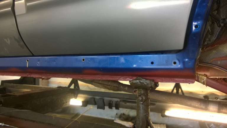

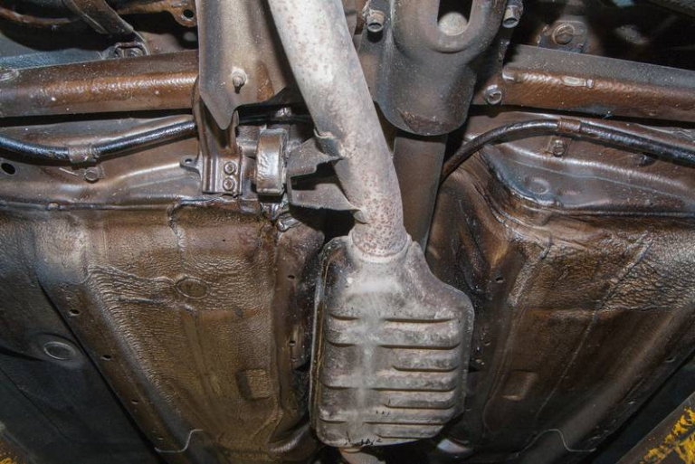

Meinasi unohtua. Tässä kuvat myös tuosta mun autosta valmiina, ja yksi kuva pohjista. Massaa on kaksi kerrosta, ja koko hommalla on kymmenen vuoden takuu.
