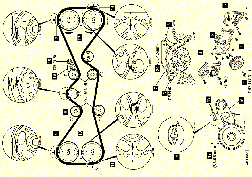

Äläkä hämäänny kampiakselin hammaspyörän mahdollisesta kolmiomallisesta merkistä (sininen ympyrä), se ei ole kohdistinmerkki vaan se viiva (punainen ympyrä).

Tuosta kuvasta ainaki näkee merkinnät ja kiristys momentit, joutui vaan laittamaan kyljelleen kuvan, kun muuten olisi pysty pixelit ylittynyt.
