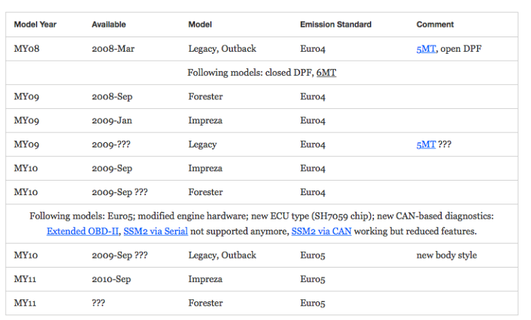

Tuossa muuten hiukan dokumenttia Euro4 ja Euro5 - koneiden eroista:
http://www.enginetechnologyinternationa ... s/Fuji.pdf" onclick="window.open(this.href);return false;

Re: Öljynvaihto ja nollaa"oil dilution"
https://subdiesel.wordpress.com/boxer-d ... -overview/" onclick="window.open(this.href);return false;
- subi diesel.png (125.57 KiB) Katsottu 22877 kertaa
https://subdiesel.wordpress.com/page/4/" onclick="window.open(this.href);return false;
Tuolta löytyy vastaus alkuperäiseen kysymykseen eli mitä tapahtuu jos oil dilutionia ei nollata.
Tosin jos filtteri on poistettu siihen että oil dilution ylittää 10% voi muutama öljynvaihto vierähtää.
Kiitos linkistä Juhiss

OB -10 diesel. Mikähän erona, jos ei ole kaikissa mainittu? Samoja mottejahan noi dpf:lliset on mallista riippumatta? Takalasinlämmitintä ja ajovaloja piti napsutella päälle ja pois ohjeiden mukaan, lopuksi joku varoitusvalo vilkkui muutaman kerran, eli ohjeet kyllä toimivat.Matway kirjoitti:Onkos nyt kyseessä Imppu vai Lega? Ei ainakaan Impun ohjekirjasta löydy mitään ohjeita aiheeseen.
Joo toimii OBssä ja Legassa ainakin just MY10 eteenpäin. Siinähän mottikin on Euro5 luokiteltu. Ja sullakin on varmaan jo se malli missä on muovinen imusarja.
Nää Imput, joita löytyy siis lähes varmasti vain MY09 mallia, on sellainen väliin putoaja jossa ei ole mahdollisuutta itse suorittaa nollausta.
OBssä ja Legassa pystyy muistaakseni muuttamaan nopeusmittarin virhettäkin kotikonstein. Impussa en ole saanut kuin vikakoodit esiin mittaristoon sen rämpytys ohjeen mukaan.
