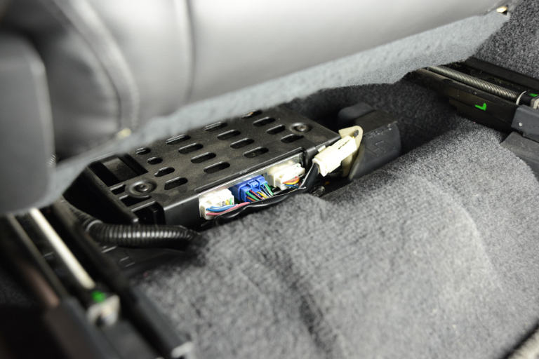

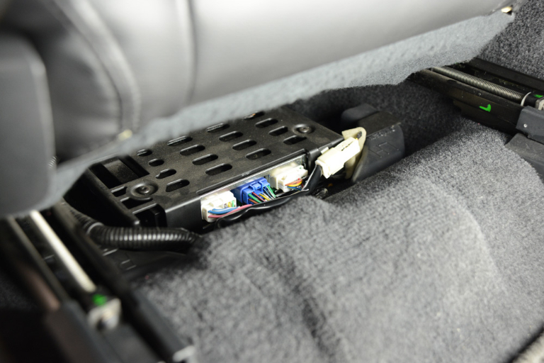

Onkos ne pistokkeet mitkä hantin penkin alta löytyy mahdollisesti juur noita vahvistimen piuhoja? Mitenkäs ne sais mitattuu, jos vaikka siellä olis kaijutintason ulostulot valmiina?
Legacy sedan 2.0R -07
chinaski
Viestit: 413
Paikkakunta: PPM
Re: Äänentoiston kohennusta, Subaru kun Subaru!!
Viesti Kirjoittaja chinaski »
ikilika kirjoitti:Onkos ne pistokkeet mitkä hantin penkin alta löytyy mahdollisesti juur noita vahvistimen piuhoja? Mitenkäs ne sais mitattuu, jos vaikka siellä olis kaijutintason ulostulot valmiina?
Vaikea arvata. Tuossa liitteen kuvassa näkyy HK vahvistin ja liittimet.
2010 Legacy hk amp .jpg (300.98 KiB) Katsottu 37063 kertaa
