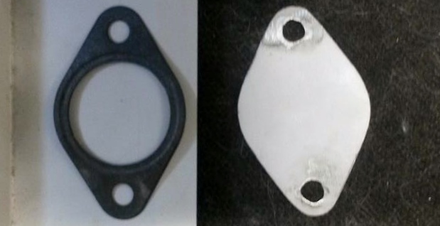

Nyt iski itellä eka menoa haittaava vika. n. 15 tkm mittarissa ostosta. Autolla ajettu 178 tkm.
Tänään emännällä kun käynnisti kylmänä työpaikan pihassa auton syttyi ilmeisesti seisontajarrun merkkivalo keltaisena ja pakokaasujärjestelmän merkkivalo. Käskin käydä lukemassa vikakoodit korjaamolla kun ei äkkiä netistä mitään selvinnyt. Sieltä antoivat tuomioksi EGR venttiilin joka on kuulemma tukossa. :roll:
450 e maksais ite venttiili ja jotain päälle työt. Mietin tässä nyt vaan että mitenkähän tuon kanssa tekis, että onko järkee vaihdattaa uutta venttiiliä siihen vai tulppaisko tuon. Saattaisihan tuosta vielä saada jotain autoliikkeen kanssa sovittua, mutta mietin että kertooko egr vika vaan siitä, että kohta on dpf:kin tukossa. Ei sytyttänyt kotimatkalla (50 km) vikavaloja mutta väittivät että tulee todennäköisesti syttymään lähiaikoina. Haittaako tuo vika muuten ajoa kuin että puottaa turbon pois päältä ilmetessä?
Täällä on juttuja että foresta ja impusta vanhanmallisesta on purettu tuo egr mutta mitenkähän nämä uudemmat, saako näistä ohitettua sen ihan tekemällä levyn siihen liitoskohdan ja imusarjan väliin?
Sit onko näistä kokemusta tuleeko katsastuksessa / myöhemmässä vaiheessa ongelmia asian suhteen. Ilmeisesti aika hankalassa paikassa ruveta pihalla 20 asteen pakkasessa vaihtamaankaan. :laughing7:

Mulla teki tää -08 OB saman viime kesänä ja pudotti myöskin vakkarin pois päältä!
Nyt on egr tulpattu ja meni moitteetta katsastuksestakin läpi! Tosin mul ei oo tota dpf:ää kiusana!

Jos sen vain yrittäisi putsata. Siitä kun ei tiedä mikä mättää - onko rikkoontunut auki vai kiinniasentoon tai jotain muuta.
Sittenhän tuon voisi ottaa softalla pois. Edellisessä kulkineessa EGR poistettiin ohjelmallisesti ja varmistetiin tulppaamalla. DPF jäi silloin paikoilleen, mutta EGR:n poisto vähensi poltot puoleen...

ropelius kirjoitti:Jos sen vain yrittäisi putsata. Siitä kun ei tiedä mikä mättää - onko rikkoontunut auki vai kiinniasentoon tai jotain muuta.
Kiitos tiedoista. Tuota puhdistustoimenpidettä mietin, että onko kuinka pitkäikäinen operaatio? Nimittäin kun sehän on aika tiukka paketti se venttiili ja eikös sieltä lähde rasvat töhnän mukana pois? Lähinnä mietin että meneekö se jumiin taas hetken päästä jos ohjelmallista poistoa ei tehdä heti?
Onko tietoa pystyykö uudemmissa dpf:n jättämään paikoilleen vai pitääkö sekin puottaa pois?

Jampsu kirjoitti: Yleensä se ohjelmointi tehdään juuri sen takia että saadaan se dpf pois ja lisäteho ja vääntö kaupanpäälle
Juu näin olen asian ymmärtänyt, mutta tarkoitin voiko sen itse hiukkaskiihdyttimen fyysisesti jättää paikalleen.
Soitin Kuopioon ja asia selvisi sitä kautta. :) Kuulemma jos, se on kunnossa, niin silloin sen poisto ei ole toiminnan kannalta välttämätöntä. Jos ajetaan vaan lyhkästä ajoa niin sit on asia erikseen. Sitä tosin mietin kuinka paljon se tuolla putkessa ahistaa. Onkohan se katalysaattorin kanssa samassa pöntössä vai erillinen osa?
Sen EGR:n pitää kuulemma toimia ettei se anna vikakoodia, jos sen liitoskohdan tulppaa. Vähän se pelkkä puhdistus mietityttää että onko se kuinka pitkäikäinen korjaus vaikka sen tulppaisikin. Onhan autolla jo kuitenkin jokunen kilsa lasissa.
Tuo softaus alkaa houkuttelemaan aika-lailla. Mietityttää nimittäin, että nyt kun tuon EGR venttiilin korjaa, niin onkohan seuraavana hiukkassuodattimen kanssa ongelmia.
Samaa paskaahan se on koko kone täynnä mikä sen EGR:n jumittaa ja suodattimen tukkii. Viime kesänä tappelin 100 tkm ajetun Opelin kanssa, jossa oli hiukkassuodatin tukossa. Auto valitti EGR venttiiliä, hiukkasuodattimen paineanturia ja vaikka mitä, vika korjaantu dpf:n puhdistuksella. Regeneroinnin jälkeen auto toimi 1000 km ja meni taas vikatilaan. Sain lopulta 3:lla regeneroinnilla sen kunnolla auki ja sen jälkeen toimi normaalisti. Mutta se oli Ooppeli..... :crazy:

Toimimaan se pitää silti saada vaikka tulppaiskin, muuten tulee vikavaloa. Auto testaa sen venttiilin käynnistyksen yhteydessä ja jos se jumittaa niin vikaan menee.
Mulla jumitti 2010 OB dieselin EGR kun auto oli kaksi ja puoli vuotta vanha ja sillä oli ajettu 35 tkm. Eka omistaja oli eläkeikää lähestyvä rouva, joten ajo oli luultavasti aika varovaista ollut.
Auto oli just Sakulla softattu, mutta vaikka EGR on ohjelmoitu pois päältä niin siltikin järjestelmätestissä käynnistyksen yhdeydessä läppä käytetään auki. Purin sitten koko EGR venttiilin irti autosta, on muuten todella vittumainen homma, ahdasta on! Läppä oli jumittunut oikein kunnolla.
Ensin liuottelin sitä bensalla ja väkisin kääntelin läppää edes takas pihdeillä, läpän akselin välissä sitä nokisontaa oli oikein kunnolla. Kun se läppä alkoi paremmin liikkumaan, varmaan 30-40 min liikuttelun ja liuottamisen jälkeen niin brake cleanerilla vedin sitten vielä kaiken hienomman sonnan sieltä välistä pois, eli mömmöä sisään ja taas läppää liikuttelemaan kunnes se liikkui vaivattomasti ihan sormilla. Lopulta EGR venttiili oli aivan uuden veroinen ja liikkui vaivatta. Asentaminen oli ainakin yhtä vittumaista kuin irroittaminen, mutta siihen loppui jumittaminen.
Eli ei sitä tarvitse uusia jos vaan jaksaa nähdä parin tunnin verran vaivaa. Jossain ulkomaisella forumilla taisin nähdä kuviakin siitä missä ko. venttiili sijaitsee joten helpottaa vähän urakkaa.

Mun ymmärtääkseni DPF:n suodatinosa pitää poistaa jos auto softataan niin ettei polttoja enää tapahdu, koska ne hiukkaset kerääntyy siihen suodattimeen edelleen sillä erolla että auto ei enää koitakaan polttaa niitä pois. Se on samassa pöntössä katin kanssa ja kattikenno sinne pitää jättää. Auto tekee edelleen n. 9500 km välein pakkopolton joka ei mene läpi ilman kattikennoa vaan jää päälle. Kattikenno auttaa nostamaan polton aikana lämpötilat tavoitteeseen ja poltto kuittaantuu onnistuneeksi.
Ainiin ja suosittelen Sakun käsittelyä ehdottomasti, auto muuttuu todella paljon paremmaksi, kyllä se 50 lisähevosta tuntuu :D
Re: Uskaltaako ostaa 2010+ dieseliä?
Saku selitti minulle että ohjelmoi sen egr läpän aukeamaan aina moottorijarrulla kun kierroksen putoaa alle 1500rpm tällä ehkästään se läpän jumiminen, eikä se kyllä ole valitellut eikä toivottavasti valittelekkaan. :D Ainakin euro4 koneessa se dpf sai jäädä paikalleen kun ei sen poistosta kuulemma juuri hyötyä ole. Mutta euro5 kyllä poistattasin sen ehdottomasti samalla vaivalla.

Mites ultraäänipesurilla tuollainen egr venttiilin peseminen? Saisi kaikki paskat kerralla pois.
Forester S Turbo '99 - RIP
Itse jos tuota rupeen puhdistelemaan niin laittasin dieseliin/polttoöljyyn sen likoomaan vaikka yön yli, luulis sen jälkeen lähtevän suht helposti irti.

Jos sitä kunnolla liuottaa niin siitä pitää saada sähkömoottori ja asentotunnistin sit purettua pois, en muista enää että onnistuuko. Mä liuotin ihan kaatamalla bensaa siihen pakokaasujen kanavaan vaan. Ei ne siinä yötä pysy kuitenkaan. Vähän liikettä sille läpälle niin alkaa liuotin menemään väliin. Mulla se oli tukossa varmaan kuukauden tai parikin ennen kuin viitsin irroittaa, eli luulen et helpommalla olis päässyt jos olis heti ottanut se työn alle.
Nollailin Scangaugella vaan vikakoodit aina kun ne tuli ja ajelin menemään.

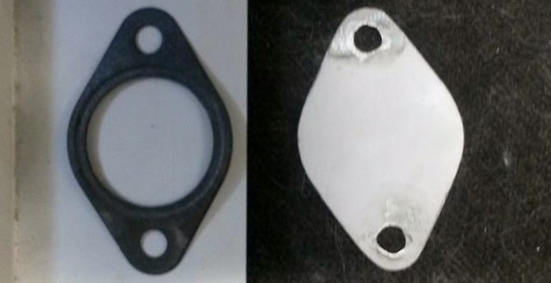

Päivitystä meikäläisen EGR vikaan.
Elikkä ajelin karkeasti sanottuna 5000 tkm tukkoisella egr:llä, kärriä kun veti tai ajoi motaria 100 km niin korjaantu hetkellisesti. Kuivalla säällä toimi mutta lumisateella veti aina vian päälle. Ilmeisesti moottori ei jaksa pitää läppää sulana vaan se töhkä jäätyy kiinni tai jotain sinne päin.
On muuten jännä ilmiö että kun egr vika ilmenee, eli luistonesto, sähkösen käsijarrun ja moottorin vikavalot syttyvät, valittaen egr vikaa niin juurikin tuo luistonesto häviää käytöstä ja cruise ei toimi. Itseäni ei tuo luistonesto haitannut, tuli vanha 200 mieleen kun tuolla päästeli lumisilla teillä. :P
Vika siis tosiaan vaivasi jonkin aikaa, tilasin kuopiosta uuden egr:n ja vaihdatin paikalleen, työaikaa meni 2 h ja ei tuo nyt ihan mahdoton olisi itsekkään ollut tehdä, jos olisi lämmin valoisa paikka missä laitella. Keväällä olis tuo paja tarkotus eristää niin sit on tila missä laittaa konetta jos ongelmia ilmenee. :P
Vanha EGR:n läppä oli aivan mustan kuonan peitossa, lähti aika hyvin se töhkä pois kun viikon verran liotin bensassa ja hinkkasin sitä päivittäin. Oma aikataulutus ei olisi sopinut pitää autoa viikko pajassa levällään, joten nyt jollekkin tarvitsevalle voisin kaupata putsattua egr venttiiliä toimintatakuulla. ;)
Muuten olen ollut autoon todella tyytyväinen, jarrut kävin pari viikkoa sitten läpi, Laakkonen mainosti että jarrupalat on takana ihan loppu syksyllä, ja pääsin vielä niillä 20 tkm ongelmitta, tosin sit ne tosiaankin oli loppu. Ei haitannut mitään kun vaihdoin levyt ja palat taakse.
Oman auton valot sain takuuseen menemään, ensiviikolla pitäisi tulla uudet umpiot. Kannattaa käydä valittamassa aiheesta ennenkuin takuuaika loppuu, oletan että eivät nuo jälleenmyyjät paljoa pistä hanttiin kun maahantuojahan tuo rempan tod näk maksaa.

dr_net kirjoitti:Päivitystä meikäläisen EGR vikaan.
Kuinka paljon tollanen puolimoottori maksaa jos kone alkaa renaa? Tuo yksilö on 04/10 rekisteröity suomessa, joten tullu varmaan alkuvuodesta tehtaasta pihalle. Vähän jännittää että onko tuossa tulossa vielä koneremonttia jossain vaiheessa. Kylmänä noilla tosin taitaa olla ominaista vähän erikoinen ääni ja lämpimänä tuo nyt kuulostaa ihan dieselmoottorilta.
Onko noihin laitettu tehtaalla jo webastoja vai onko jälkiasenteisia? Lakkasi käymästä tossa talvella niin olen miettinyt menikö ohjainkortti paskaksi??
Tuommonen "tulppa" (vas. orkkis tiiviste) egr:n eteen ni ei mee tukkoon! Kuten kuvasta näkyy...ihan itte tein :lol:
