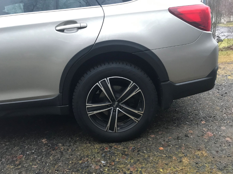

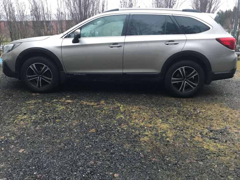

Subbeman
Viestit: 105
Liittynyt: 01 Elo 2019, 08:37
Re: 2015 Outback eli 5 gen jousituksen korotus.
Viesti Kirjoittaja Subbeman »
Tuossa kuvat vihdoin korotuksesta. Enpä hoksannut, että nuo voi vain vetää tähän viestikenttään ja sitten valita näytettäväksi (sivun ala-osaan tulostuvasta kentästä). Ihmettelin vain, että miksei mitään tapahdu, niin tapahtuihan se, vaan olisi pitänyt vierittää selainta alemmas niin olis liitteiden hyväksyntäosio löytynyt.
By to way. Tuossa nyt Outbackin uusi maavara (24-30 cm, alin koha - helmakorkeus). Rengastus on 235/60/18 ja korotuspalat 3 cm:n sarjasta. Tuo nyt saa riittää. Ei ole ajoon vaikutusta, tulin juuri mökille (200 km), en huomannut minkäänlaista ylimääräistä vetelyä, tärinää tai vapinaa tms mitä foorumissa on jotkut saaneet aikaiseksi. Hyvä! :thumbsup:

Onko joku korottanut oman auton sellaisella sarjalla joka on katsastuksessa hyväksytty. Tekisi mieli oma auto korottaa ja tuo ReadyLift sarja olisi luetun perusteella hyvä ja vielä edullinenkin, mutta ei taida Suomen katsastaja sitä hyväksyä. Jos olisi antaa vinkkejä hyväksytyistä seteistä olisin kiitollinen.
Outback 2,5 BS -15
Ex Outback BP -04
Täällä ei oikeen ole muuta mahdollisuutta kun käyttää korotusjousia, Joko tilaa valmiit korotusjouset ja maalaa ne mustaksi niin katsuri ei välttämättä tajua edes. Näin on omassa outbackissa menty monta vuotta jo. Ja jos tajuaa niin sanoo että on vallilan takomon mittatilausjouset. Tai sitten tilaa suoraan vallilan takomosta semmoset jouset kn haluaa. Toki jousilla ei määrääsä enempää voi korottaa koska vetarien ja renkaiden kulmat pitää pysyä aisoissa.
Kippo
Viestit: 158
Liittynyt: 29 Tammi 2015, 19:07
Viesti Kirjoittaja Kippo »
Kovin on hankalaa Suomessa Subarun korottaminen. Edellisessä Outbackissä oli tuuman korotuspalat iskarin ja korin välissä. Katsastukset meni sen puolesta mukinoitta läpi, eivät koskaan huomanneet korotusta tai eivät ainakaan ottaneet puheeksi. Tuo jousikorotus on varmaankin huomaamattomin toteuttaa. Tuumankin kun saisi korotusta niin tyytyväinen olisin ja ei käy vielä nivelten päälle.
Outback 2,5 BS -15
Ex Outback BP -04
Veikkaisin että tuuman kärsii korottaa, itsellä on +35mm jouset paikallaan eikä ole mennyt niveliä ja ei syö renkaita epätasaisesti. Enemmän jos lähtee korottaa niin pitää laittaa lättyä korin ja apurunkojen väliin.
