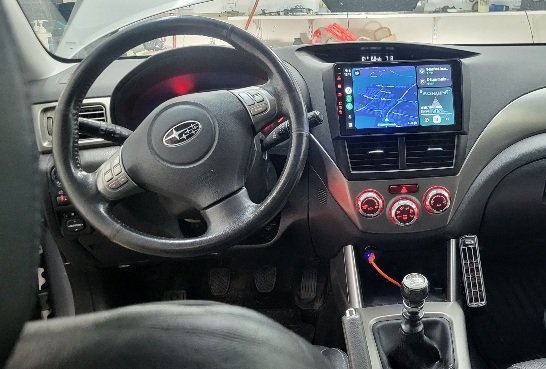

Peruutuskamera tuli vihdoin asennettua, samalla taidan laittaa myös etukameran, koska sille on lähdöt valmiina.

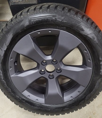

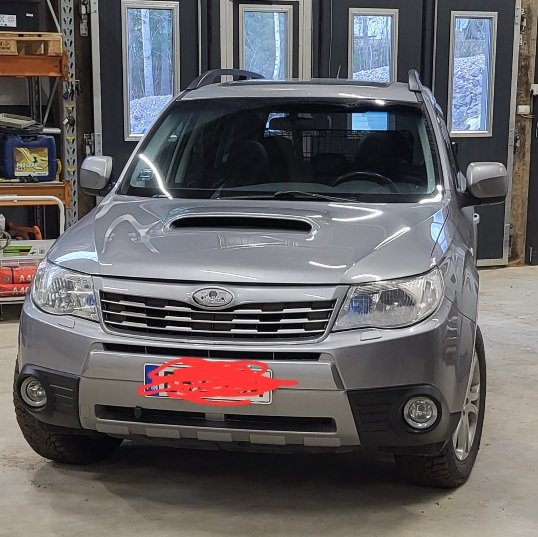

Re: Fore SH 270tkm käyttökokemus / sekasikiö
Testailen kuvien liittämistä tänne. Maalasin talvivanteet päivänä eräänä....
- 20241011_113501.jpg (83.89 KiB) Katsottu 3802 kertaa

- Screenshot_20250324_020356_Photos.jpg (41.03 KiB) Katsottu 3824 kertaa
Viimeksi muokannut antti, 24 Maalis 2025, 03:00. Yhteensä muokattu 1 kertaa.

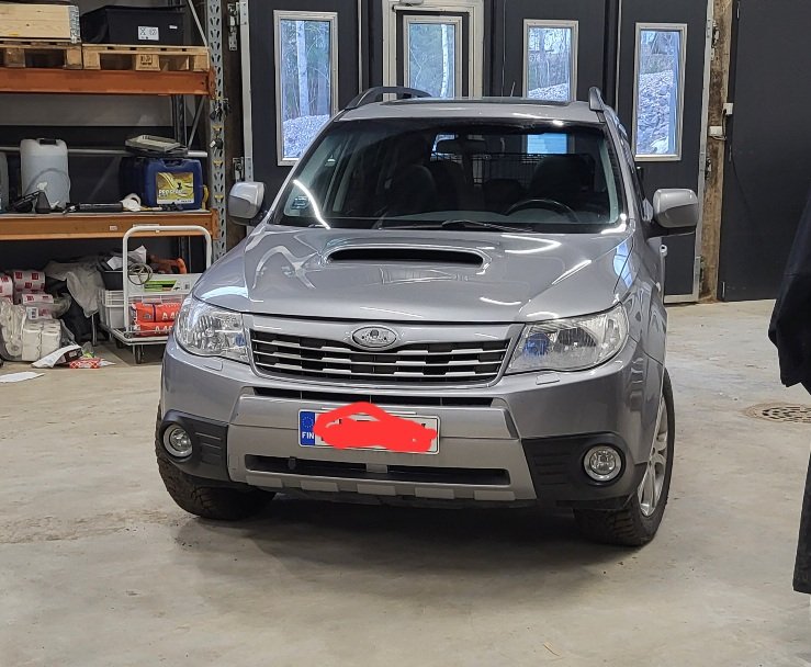

Tässä vielä kesken
- 20250309_164055.jpg (70.44 KiB) Katsottu 3815 kertaa
Sisäkuva näytön kokeilusta
