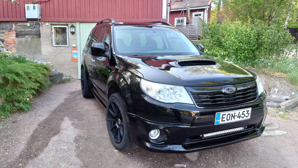

Ok kiitoksia taas kaikille. Kävin ostamassa farkku Avensiksen siksi aikaa kun saa Subben taas kuntoon.
(121.44 KiB) Ei vielä ladattu
