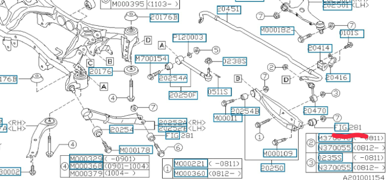

Osaako joku kertoa varaosanumeron tuolla SH Foresterin taka-alatukivarren ulommalle puslalle, tuossa kuvassa punaisella merkitty.
Tuolta catcar.infosta ei löydy sille varaosanumeroa, jolla löytäisi osan. Autodocista jo kaksi tilattu sopivalla kuvauksella, mutta ovat vääriä.
Mistä näkisi parhaat varaosakuvat?

Numero on 20257XA000 03/2009 asti, sen jälkeen ei vissiin erikseen saatavissa. Siitä en sitten tiedä eroaako miten tuosta osasta joka tuolla numerolla tulee.

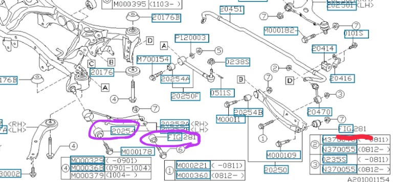

Sori kun varastan tämän ketjun mutta itseä kiinnostais tuon ”trailing armin” puslien osanumerot. Vai mikä tuo nyt onkaan nimeltään?

20254FG010
20254FG000
Siitä Ranukalle.
20254FG000
Siitä Ranukalle.

Noniin, oikea pusla tuli vihdoin tolla numerolla 20257XA000.
Auto on muuten 11/2008 rekisteröity eli taitaa sittenkin olla '08 mallia. Missäs vaiheessa näissä Subaruissa vuosimalli vaihtuu?
Huomasin sitten vielä eilen, että Motonetistä löytyy sittenkin tuota puslaa sekä etukoiranluuta, jolle tuli myös tarve. Ei vaan näkynyt kun valitsi mallin ja vuosimallin, mutta rekisterinumerolla löytyi. Aikaisempien kokemusten perusteella ei oikein ole luottoa noihin rekkarihakuihin enkä niitä yleensä käytä...

Se pusla oli sitten viikon ajon jälkeen leimalla ihan väljä. Taisi halpistarvike olla vaan suora pusla kun orkkiksessa oli pallonivel sisällä. Kävin merkkihuollosta kysymässä, olisi maksanut 177€. Motonet sai tilattua puslan alkuviikkoon...

Jepjep, tavallinen suora puslahan se oli...
