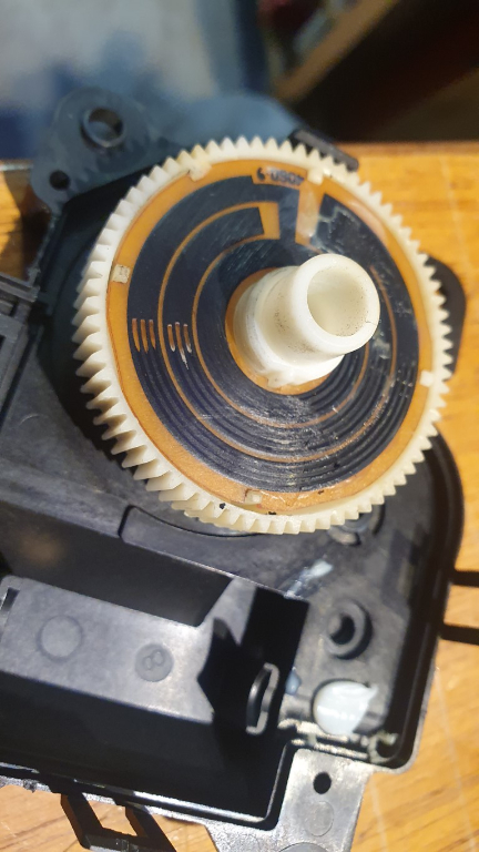

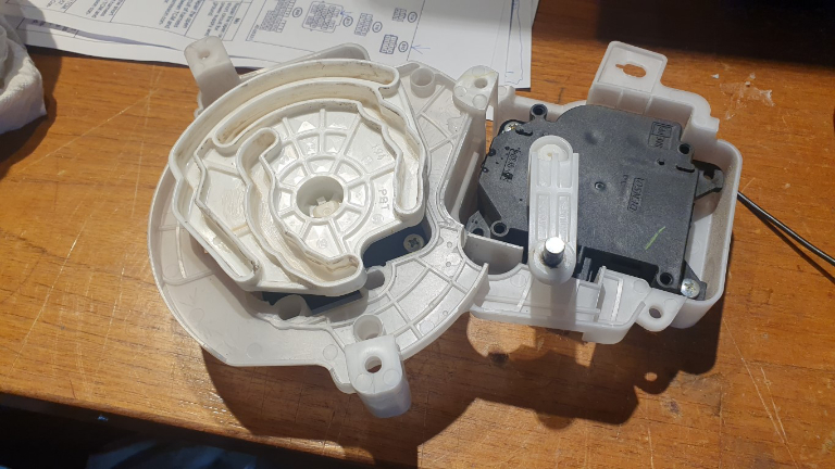

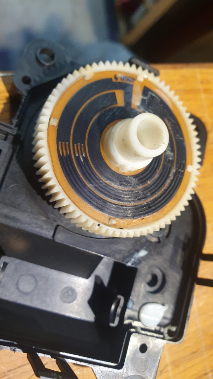

Just vaihdoin tuon servomoottorin.
antoi vikakoodiakin läppärillä.
napsutteli ja ei puhaltanut kunnolla jaloille ilmaa.
Testerin mukaan aukesi vaan 30 % alaläppä , kun ajeli eestaas sitä.
Ebayltä alkuperäisellä varaosanumerolla puolasta käytetty 25e .
Numeron katoin siitä servosta snakekameralla jalkatilasta.
Niitä on tosiaan 2 kpl päällekkäin ,sellasessa muovikehyksessä kiinni molemmat.
se systeemi on 4 kpl ristipää ruuveilla kiinni lämppärissä ,lähtee jalkatilasta näppituntumalla.
rattiputkesta kun irrottaa kahdella ruuvilla ohjainboxin irti niin pääsee käsiksi juuri ja juuri
45min meni auki/kiinni
ja taas toimii eikä anna enää vikakoodeja.
siinä oli kulunut sellainen hiililevy missä muutama metallilaahain/kynsi on hinkannut puhki yhden kohdan.
toka kuva ,pitää klikkaa
