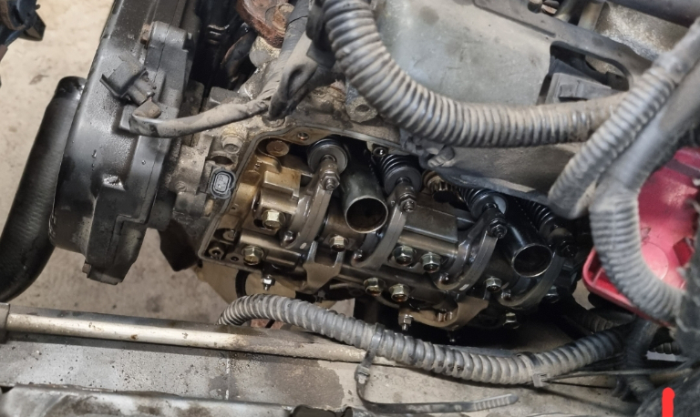

Kansi
Kansi
-teme- kirjoitti:Kannattaa ne nyt mitata niin voi poistaa listalta. Ootkos testannut avls solenoidit ja tarkastanut avls "venttiilit koneistot" jotka on kansien päissä. Solenoidit törröttää niissä kiinni.
Suuttimet ja niiden ohjaus myös kahtoo.

Eli 1 nokka per kansi on tässä
Re: subaru outback 2,5l vapari 3-4 cylinder misfire
Joku tässä nyt ei täsmää, koska kyseisessä mallissa pitäisi olla avls systeemi eli EJ253 moottori. Onko auton historiasta mitään tietoa??

Minun mielestä tuossa näkyy se sähköliitin mikä menee justiinsa sille solenoidille.
Subaru Outback 2.5 -19
Subaru XV 2.0 -18
Taitaa olla nokka-akselin asentotunnistimen liitin. Onkohan nyt joskus vaihettu vanhemman mallin kone tuohon. :dontknow: Onkos koneessa egr, pitäs olla kuskin puoleisen kannen takaosasta putki imusarjassa olevaan egr venttiiliin?

on egr ja imusarjassa läpät sekä se polttoaine höyryjen kierrätys. joo ei oo konetta vaihdettu koska vin numeron perusteella täsmää moottoriin. moottorissa muuten merkintä ej25 , ja koivunen vini perusteella ois ej254, kaha EJ25D ja vin tsekkaus väitti 253. en usko moottorin vaihtoon koska johtosarjat ois vaihettu myös sisälle asti.
