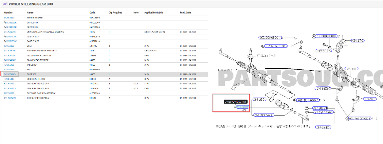

Pitäisi raidetangon sisempi kumi vaihtaa, mutta http://www.partsouq.com" onclick="window.open(this.href);return false; antaa varaosanumeroksi 34128FA040 jollaista ei oikein tunnu löytyvän mistään, niin mahtaisikohan tuolle olla jotain muuta korvaavaa numeroa?
- 2020-11-01 10_35_31-POWER STEERING GEAR BOX _ LEGACY Japan 18.05.1999 _ BH5-061065 _ Subaru _ Genuin.png (61.58 KiB) Katsottu 24321 kertaa

https://importcarparts.co.uk/parts-info ... earchPart=" onclick="window.open(this.href);return false;
Nämä? ICP tulee aina ekana itse katsottua
Re: Tietoa Twinturboista
Nämäpä juuri, oispa tiennyt että toinen on rikki kuukausi sitten kun tilasin tuolta vetoakselin.
