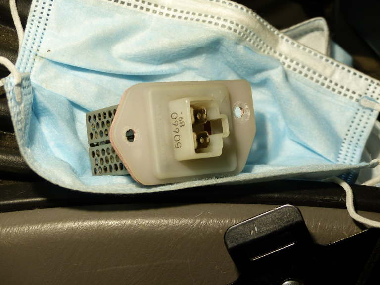

Multa on simahtanut puhaltimen säätövastus 1999 mallisesta Foresterista.
Suurin teho (4) toimii, mutta "kuristetut" pienemmät ei.
Merkkiliike kertoi, että uutta ei saa kuin tilaamalla Japanista ja kestää ja maksaakin.
Tilasin Autodociltas rekkarin perusteella säätövastuksen. Ei ole samanlainen. On suurempi kooltaan, joten ei sovi entisen paikalle kokonsa vuoksi. Ajattelin, että reiän voisi suurentaa tehdä uudet ruuvinreiät, mutta tila ei riitä.
Käytettyä toimivaakaan en ole löytänyt vielä mistään.
Tuli mieleen, että sopisiko tuohon välikköön jonkin muun merkin tai mallin säätövastus. Asiantuntemattomuuttani ajattelen, että teknisesti olisi ok kunhan on 12 voltin systeemistä ja nelinopeuksisen puhaltimen säädin.
Onko ajattelussani mitään järkeä? Tai olisiko jollakulla jo kokemusta ja ratkaisua samanlaiseen ongelmaan?

Voin kattella löytyykö purkuautoista sopivaa, jos on malli mihin verrata. Saatko laitettuu kuvaa?

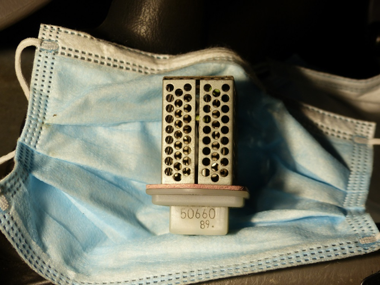

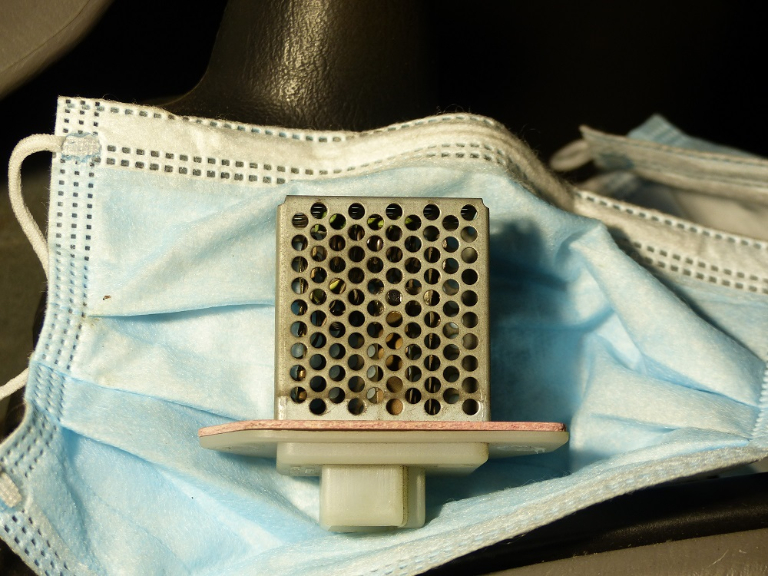

Tässä olisi kuvia. Jospa löytyisikin Reetuhain aarteista?
Tuulettajan kanavan sisään menevän potikan mitat: leveys 27 x 39 ja syvyys 42 mm. kiinnitysruuvien väli on 53 mm.

Aukaset ton purkin ja vaihat tuon keskimmäisessä kuvassa vas. alareunassa näkyvän lämpösulakkeen. Löytyy mm. Partcolta. Samoja lämpösulakkeita käytetty iät ajat.
Katso lämpöarvo kyljestä. Merkitty celsiuksina. Maksaa max. pari€.
Toimii nimenomaan niin että täysi nopeus toimii kun on poikki. Muut nopeudet ei.

Avasin säätimen, tosin jouduin käyttämään hieman väkivaltaa, mutta kopan reunat kääntyivät ehyenä takaisin.
Sulaketta en löytänyt, mutta juotoksen varassa olleen "jousisulakkeen" kyllä.
Jyotin lattajousen uudestaan kiinni ja nyt toimii kaikki nopeudet. Loppujen lopuksi helppo juttu. Eri asia sitten on miten kauan tinaukseni pitää. Jostain syystähän alkuperäinen tinaus on pettänyt. Liekö lämpötila sitten noussut yli tinan sulamispisteen ja "sulake" on toiminut?
