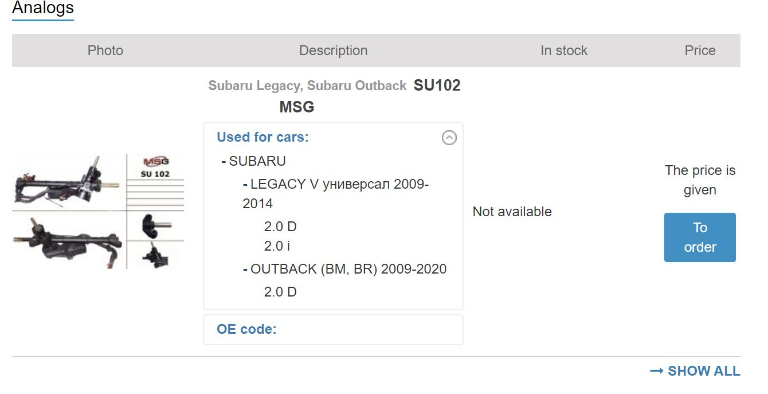

En tiedä auttaako mutta, itse tilasin juuri tälläisen kitin Puolasta.
https://masterservice.parts/en/su102r" onclick="window.open(this.href);return false;
(SU1001KIT) hintaa tuli rahtien kanssa noin 46€

Tämän pitäisi olla heidän mukaansa korjaus-sarja juuri tähän hammastankoon. Heillähän on myös myynnissä kunnostettuja hammastankoja
Tuo heidän kuvansa on aavistuksen väärä ja kitti sisältää asiakaspalvelun mukaan alla olevat osat, sekä 7kpl o -renkaita.
masterservice.parts/L-M6109
masterservice.parts/F-00840

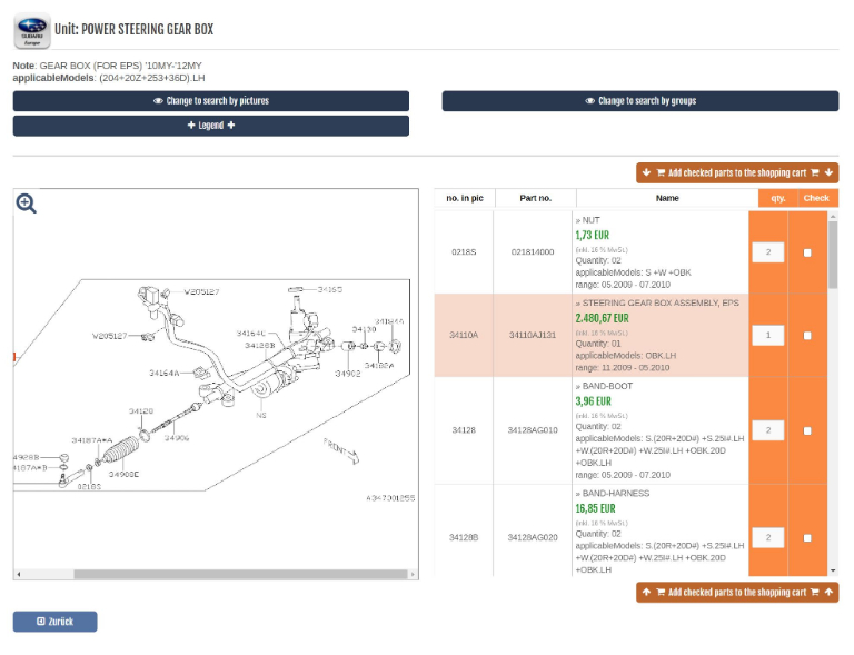

Tuo näyttää ihan mielenkiintoiselta, jäin miettimään sopivuutta kun selvittelin OB:ni varaosanumeron: 34110AJ134 ja tuossa kuvassa on ..131 ja korjaussarjan tuotekuvauksessa lukee "..without power steering"

Tuommonen tieto tuolta löytyi

Näyttäisi sitten sopivan, onkohan käsitystä kuinkahan iso savotta lienee tuon korjaussarjalla kunnostaminen?
