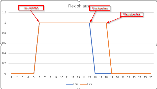

En mä usko että ne millään tavalla olisi esikonffattuja. Veikkaisin että ne on vaan sinänsä "tyhmiä" bokseja, jotka mittaavat etanolin pitoisuutta.
Sen jälkeen ne tarkasteleen koska auton oma ecu aukaisee suuttimen, ja koska se sulkee suuttimen. -> boksi pitää suutinta auki x aikaa pidempään riippuen etanolin määrästä. Duty cyclyn se vaan laskee siitä koska se etanoliboksi on aukaissut ja sen pidennetyn sulkemisajan suhde siihen että tulee seuraava avauskäsky. Olipas vaikeasti selitetty kuva ois kiva.
Noin minä sen olisin ainakin tehnyt.
Edit: kuvan lisäys
Edit: kuvan lisäys
- 2019-08-20 07_08_06-Window.png (20.13 KiB) Katsottu 26806 kertaa
