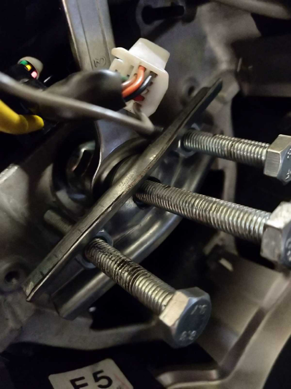

No niin, oli taas aikaa mellastaa Subarun kimpussa. Bägihän lähti kätevästi parin torxin irrottamisen jälkeen. Vaan jotta sitä pyöreää liitintä pääsee puhdistamaan, niin pitää irrottaa ratti. Noh, sehän yleensä lähtee irrottamalla mutteri ja vetämällä ratti spooreistaan ulos. No vedinhän minä, mutta eihän toi hievahdakaan. Nitkuttelen sen, minkä voimat riittää eikä lähde tulemaan. :crazy:
Ratin alumiinirungossa on pari kätevää m8 pultinreikää ja teen ulosvetimen. Kokeilen sillä varovasti vetää rattia irti akselista, mutta ratti ei vaan irtoa. En viitsiny kokeilla suurella voimalla, jotta ei raksahda tuo alumiinirunko poikki jostain. :wtf:
Onko tuon oikeasti tarkoitus lähteä ihan vetämällä, vai onko sen mutterin lisäksi vielä jossain jotain, mitä pitää irrottaa? Vai onko tuo akselissa puristusliitoksella, ja pitää oikeasti voimalla ulostaa se irti?

Sain sitten sen ratin irti, "tuurilla" eli monen asian summana. Tein paremman "työkalun" ratinirrotukseen ja kiristin sillä, kunnes sekin alkoi taipua. Jätin jännitykseen ja heitin kuumailmapuhaltimella lämpöä päälle: alumiinisen rungon pitäis laajeta enemmän kuin teräksisen akselin. Ei mitään. Toki irrotusöljyt jo aiemmin sisään. Paukuttelin kevyesti kumilekalla, ei mitään. Lopulta istahdin kuskin penkille epätoivoisena ja tempaisin muutaman kerran apinan raivolla haistvittuu -vetoja ratin puolelta toiselle ja johan irtos. En tiedä, minkä syytä se oli, olin tuota tempomista harrastanut jo aiemminkin...
(281.94 KiB) Ei vielä ladattu
Nyt on pöydällä se pyörivä liitinhäkkyrä. En viitsinyt avata, kun halusin selvittää ensin, että onko sen sisällä jotain potentiaalisesti korjattavaa. Ilmeisesti ei, käsittääkseni vain lattakaapelia rullalla eikä esim. kontaktipintoja. Päällä olevan 12 (tai 14?) -napaisen liittimen pinneistä Mauri H oli tuossa toisessa ketjussa löytänyt rasvaa. Ei luulis, että rasva kovasti haittaa liitoksia? Ellei se liukasterasva nimenomaan johda hiukan sähköä, jolloin eksyessään kahden pinnin väliin signaali sekoaa?
