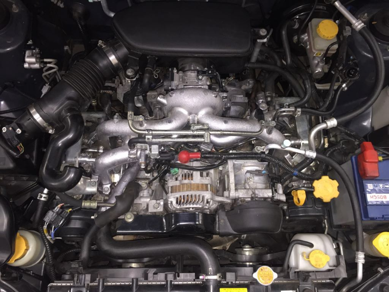

El15 moottori
El15 moottori
Pitäisi alkaa laakeroimaan tuollaista moottoria. Mistä mallista tuohon käy laakerit kun ei tunnuuu esim ebay:stä löytyvän sopivia? Mitkä laakeri valmistajat on hyviä ja mitä kannattaa välttää? Joihinkin on saatavilla 0,03mm suuremmalla välyksellä olevia laakereita. Kannattaako tuohon laittaa sellaiset?

Kyllä mä voi raporttia ja kuvia laittaa. Hankalaksi meni vaan kun photobucketti muuttui maksulliseksi. Nyt mulla on flicr käytössä, pitää yrittää sieltä linkittää kuvia kun saan niitä otettua.

Samalla kun avaan koko moottorin meinasin vaihtaa myös männänrenkaat niin tulee sitten hyvä. Mitä tuollaisessa subarun moottorissa pitäisi ottaa huomioon purettaessa ja kasatessa? Moottoriremontteja on tullut tehtyä useita niin rivi kuin v-moottoreihin eli perus jutut on hallinnassa. Koskaan en ole ennen alakertaa bokserista avannut, muuta kylläkin on tullut subarun moottoreille tehtyä.

Kiitän puolestani mielenkiintoisista kuvista! Jännittävää nähdä "oma" moottori avattuna. Jarin kuvissa huomio kiinnittyy suureen vesitilavuuteen sylinteriputkien ympärillä. Oliko moottorin sisällä muuta huomioitavaa kulumaa kuin venttiilien palaminen? Paljon tuolla moottorilla oli ajettu? Oma EL154 on rullaillut 238 000 km. Pelaa hyvin, mutta mietityttää kuinka monta hepoa uupuu verrattuna "tiukkaan" koneeseen.
- el154.jpg (368.3 KiB) Katsottu 20749 kertaa
