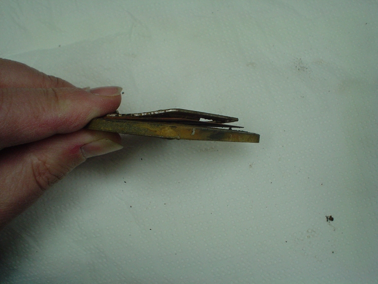

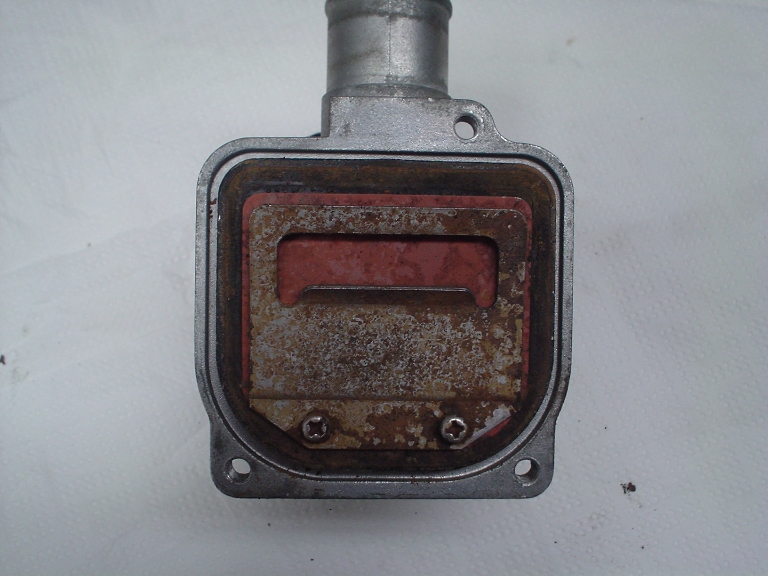

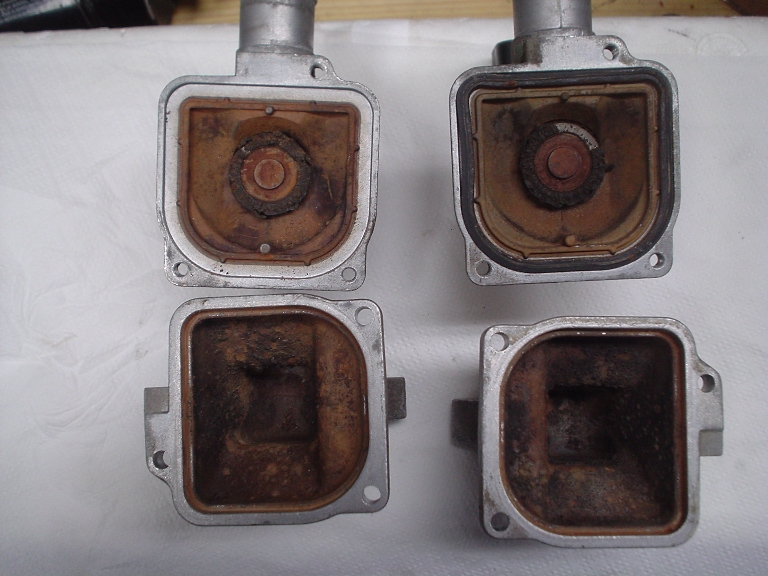

Ohessa pari kuvaa 190 tkm ajetuista venttiileistä. Kuten jo aikaisemmin mainittu, niin tuo läppäventtiili alkaa "kantamaan" ja pakokaasut pääsevät polttamaan lautasventtiilin. Lautasventtiilien toimintaa voi testata laittamalla + ja - suoraan napoihin. Viisinapaisessa liittimessä ne laitetaan kahteen erillään olevaan napaan. Ei taida olla merkitystä kummin päin. Mutta solenoidien toiminta ei juuri takaa mitään, vaan vika piilee tuolla itse venttiilissä. PS: lautasventtiili irtoaa muuten ihan nostamalla, kahta pientä ruuvia ei tarvitse katkaista, kuten minä tein.

Mahtavaa. Sieltähän se P2441-koodi pomppasi. Autosta vuosi takaperin vaihdettu vasemman puolen venttiili ja putsattu oikea. Lystillä hintaa 300€ tienoolla Vaasassa. Itellä ei anna luonne periksi että alkaisin johtohässäkkää virittelemään pellin alle. Joten voiko tuon itse vaihtaa tuon venttiilin ja mistä moinen kannattaa tilata? Ylhäällä oleva nettikauppa ei tuntunut toimivan enään.. Huomenna myös oulun Rinta-Joupille kyseleen orkkisosan hintaa + vaihtoa. Kyllä taas koetellaan..

Kiitos. Purkuun ja putsaukseen meni alta tunteroinen. Vanha venttiili oli aika karun näköinen sisältä. Koodit nollattu ja eikä ole kahteen päivään palanut, ehkä silti tilaan suosiolla vaan uuden ja vaihtelen kun taas valo syttyy.

Varmaan kun tuo kumi alkaa kärvähtää, niin sen jälkeen venttiili on moro. Ja kumin kärvähtäminen taas johtunee siitä, kun läppäventtiili alkaa kantamaan. Sen ehkäiseminen millään "ennakoivalla putsaamisella" voi olla aika mahdotonta?

Ridge_Forester kirjoitti:Varmaan kun tuo kumi alkaa kärvähtää, niin sen jälkeen venttiili on moro. Ja kumin kärvähtäminen taas johtunee siitä, kun läppäventtiili alkaa kantamaan. Sen ehkäiseminen millään "ennakoivalla putsaamisella" voi olla aika mahdotonta?
Ennakoiva putsaaminen on ehkä vähän tekohengitystä. Kuitenkaan nyt koodit ei ole palanneet pari viikon ajelun jälkeen. Tulossa pitempi reissu Oulu - Hattula (missä tää ees on.. :crazy: ). Pitää antaa obd-palikka mukaan rouvalle jos alkaa herjaamaan. Kesäksi uusi venttiili paikolleen ja kovaa ajoa.
