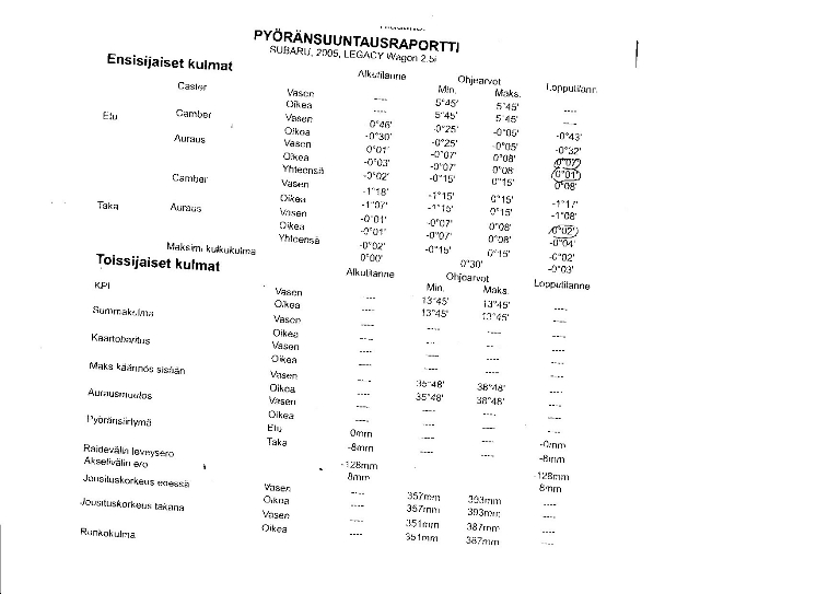

Legacyni(wagon 2,5i v. 2005) oli nelipyöräsuuntauksessa syynä se, että se ei kulkenut suoraan vaan sinne minne tie kallistui. Kulmissa olikin korjaamista, mutta se ei vieläkään kulje niin suoraan kuin edellisen nelipyöräsuuntauksen jälkeen. Ennen suuntausta tarkistettiin väljyydet ja niitä ei löytynyt. Laitan liitteenä pyöränsuuntausraportin jos vaikka joku osaisi tulkita sitä ja huomaisi jonkin virheen, joka selittäisi miksi auto ei kulje riittävän suoraan. Toivottavasti raportista saa selvää:)
Kiitos etukäteen.
Re: Legacyni vaatii liikaa "ohjailua"
No etupään auraus aika nollissa... mikä kait hyvä. Tosin jos se olis pikkasen miinuksella ninei varmaan tekis tota seilaamista. Tässä kul vaikuttaa kumit myös tosi paljon. Oikein jäykät ja leviet helposti vetelee

Juu en minä tuota lapusta mitään ymmärrä ja omat Legatkin on vanhempia..
Mutta kun ovat koriltaan samoja nuo omat, niin tullut kiinnitettyä huomio siihen että tuo vapari varustettuna kovahkoilla Nankang mikälie 225/45/17 kumeilla ja turbo sitten 215/45/17 'kunnon' Michelineillä on hyvin erilaisia siten, että tuota 'nuolikuvioista' Nankang-vaparia saa ikäänkuin suoristaa aina mutkan jälkeen ja suoralla tielläkin saattaa jäädä kaartamaan sinneminne ratti viimeksi sojotti jos ei erikseen suorista.. ja on helvetin meluisakin.. turbo taas on hiljainen ku mikä toiseen verrattuna ( pakoääniä lukuunottamatta :biggrin: ) eikä vaadi 'minkäänlaista ajamista'
Ens keväänä ei mee enää kiinakumit tuohon vapariin alle, ni sit vasta pystyy sanomaan oliko 'vika' siellä :|
Kyllä se tasaisella pitäis suoraan mennä kiinakumeillakin jos suuntaus kunnossa. Toki kovat ja leviät kumit vetelee paljon herkemmin.

Eikö 2005 Legacy ole jo neloskorinen kuten Qullella? Muistelen lukeneeni että näissä on se etutukivarren taaempi pusla vakiona veltto ja helposti rikkoutuvaa sorttia. Olisiko vika siellä?

MY08 Legacyyn vaihdatin nuo etutukivarren molemmat kumit, kum mittarissa oli vähän yli 100tkm. Tukevoitti ohjausta kummasti ja nyt menee huomattavasti suorempaan 225/45 17 kesäkumeillakin. Renkaiden leveydestä johtuen hakevat kyllä jonkin verran uria edelleen.
Puslien osakoodit ovat: 20204AG030 bushing-transverse link front sekä 20204AG011 bushing-transverse link rear. Tuo jälkimmäinen osa on siis se mistä edellä puhuttiin ja on noin 90€ hintainen. Em osat kustansivat merkkiliikkeessä n150€ yhteensä. Lisäksi vaihtotyö sekä pyörien suuntaus n.300€ tuohon päälle.
Lisäksi kannattaa tarkistaa etummaisen kallistuksenvakaajatangon korikumit, koska nekin vaikuttavat ohjaukseen. Maksavat muutaman kympin ja ne on suht helppo vaihtaa.

Autoon tehtiin n. 15 000 km sitten:
Takavakaajan helojen +välitankojen vaihto
Etuvakaajan " "
Etualatukivarsien takimmaisten helojen vaihto
ja tietysti ohjauskulmien säätö
20204AGO30 on vaihtamatta, mutta koska nyt ei ole joutilasta rahaa, ajattelin kokeilla laittaa eteen 3mm aurausta. Onko järkeä?

ENSIN; Katso ratti keskiasentoon,
Säädä eturenkaat suoraan, "katso pitkällä linjarilla." kylkien suunaseksi. Liikuta autoa
Säädä eturenkaat 2-3mm haritukselle, mittaus korkeus suunnassa renkaan keskeltä kylestä. (Takavetoinen 2-4mm auraukseen)
Liikuttele aurtoa, työntämällä, että "välykset asettuu" tarkasta mittaus.
Tuo toiminut.
