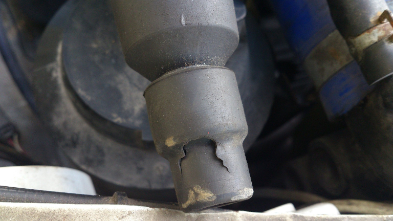

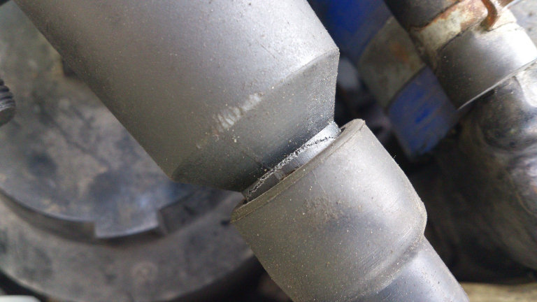

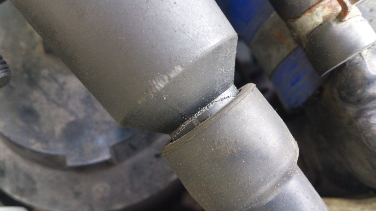

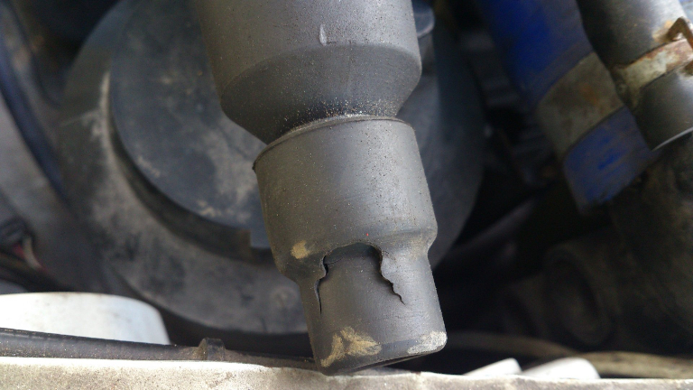

Sit rupesin irrottaa puolia et vaihan ne vanhat tulpat. Sain puolat irti nii huomasin et kolmessa puolassa oli murtuma ja kumi rikki. :shock: :crazy:
Taitaa vika johtua noista puolista. :D
Oisko kellään ehjiä puolia myydä? Paljonkohan maksaa uutena?
Tässä kuva puolasta. Kaikissa samanlainen murtuma ja kumi rikki.
