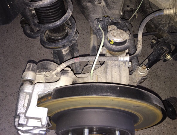

Onko jäähdytetyt takalevyt yleiset näissä Subaruissa, kiinnitti vaan huomion kun pari kuukautta sitten vaihdoin nuo kesärenkaat alle. Tuulilasin ja TM:n mukaan Levorgissa ei kuuluisi takana olla jäähdytettyjä levyjä mutta näkyy ne siellä olevan ja peräti 300 milliset.
Levorg GT-N MY16
JuhaH
Toimihenkilö
Viestit: 388
Re: Takajarrut
Viesti Kirjoittaja JuhaH »
ihaa kirjoitti:Tuulilasin ja TM:n mukaan Levorgissa ei kuuluisi takana olla jäähdytettyjä levyjä mutta näkyy ne siellä olevan ja peräti 300 milliset.
Tuulilasi ja TM lienee ne merkitsevät sanat tässä.. Subarun omien speksien mukaan näissä on jäähdytetyt levyjarrut sekä edessä että takana.

Sandman1
Viestit: 597
Re: Takajarrut
Viesti Kirjoittaja Sandman1 »
Näyttää olevan Levorgissa samanlainen takapää kun OB:ssä. Huomaa kuvasta, että sielä olisi täydet valmiudet jopa 4-pyoräohjaukseen.
