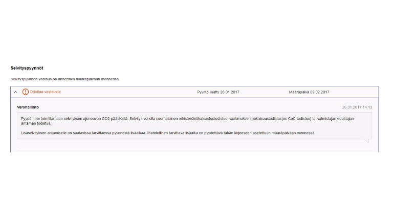

Olen tuonut Subaru Forester S Turbo vm.2000 ja verottajalta saanut alla olevan lisäselvityspyynnön. En löytänyt maahantuojan yhteystietoja netistä. Mistä voisin selvittää tämän asian mahdollisimman nopeasti ja halvalla.
Re: JDM tuontiauton rekisteröinti
luksu kirjoitti:Olen tuonut Subaru Forester S Turbo vm.2000 ja verottajalta saanut alla olevan lisäselvityspyynnön. En löytänyt maahantuojan yhteystietoja netistä. Mistä voisin selvittää tämän asian mahdollisimman nopeasti ja halvalla.
Rek katsastut todistus mistä ilmenee kokonaismassa ja ilmoittaa että tyyppihyväksymätön auto ja päästötietoa ei saatavilla.
tero.ylipaavalniemi@subaru.fi. saa vastaavuustodistuksen että jos paikkaluvut ei riitä, muuhun sitä ei tarvita ton ikäisessä.
