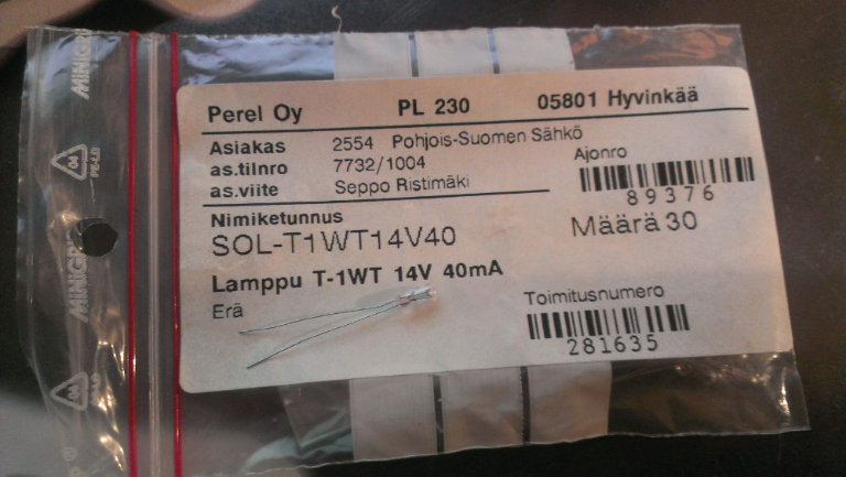

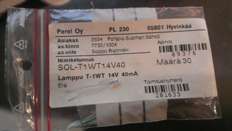

Näitä on tullut itse viimeeksi käytettyä.
Tietysti nykyään noita saa myös ledinä.
