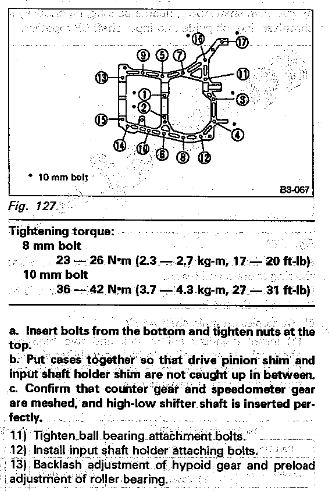

Oliskohan kellään tiedossa laatikon pulttien kiristysmomentit? Mulla ei ole käytössä mitään korjausmanuaalia. Vaikka osat ois kuinka hyvät, niin niillä mitään tee ilman oikeita momentteja. Laatikko ei tietysti ole ihan niin arka kuin motti.
Hinta voikin sitten olla mielenkiintoinen määritettävä, kun moisille osille pysty mitään takuuta antamaan. Materiaalit tietysti maksaa rautakaupan hinnan ja työlläkin pitäisi jotain saada, mutta jos loota kilahtaa, niin osoitappas sitten sille syy(llinen) ja maksaja. No, katsotaan nyt ensin joku mallikappale tms.

Momentit taitaa mennä:
8mm 23-26 Nm
10mm 36-42 Nm
