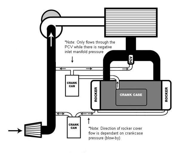

Re: Huohotinsäiliön asennus
Onkos tämä nyt se toimivin asennustapa?
- twocatchcans2kw.jpg (36.31 KiB) Katsottu 14152 kertaa
Viimeksi muokannut Lonttatuavi, 09 Joulu 2016, 15:39. Yhteensä muokattu 1 kertaa.
Toi on jonkun mielipide asiasta.
Mä en tuota toki allekirjoita
Mulle kelpaa vakio... Katuautoon.
Toimii kuin junan vessa kesät/talvet, eikä käy nokkaan.
Re: RE: Re: Huohotinsäiliön asennus
Vähän niinku vakio mut säiliöillä, eli hyvä päivitys jos ei halua kaikkia öljyjä huohotuksesta kiertoon.Lonttatuavi kirjoitti:Onkos tämä nyt se "virallinen" ja toimivin asennustapa?
