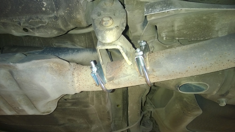

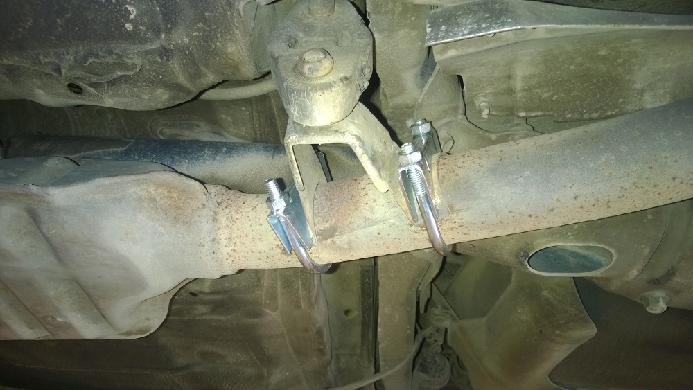

Ei muuta kuin auto ylös ja tutkimaan. Pakoputken kannakkeesta oli saumat pettäneet. Klemmareilla kiinni, pitää hitsata myöhemmin. Hyvä tuli, mutta ääni jäi.

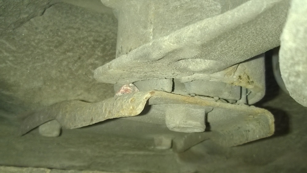

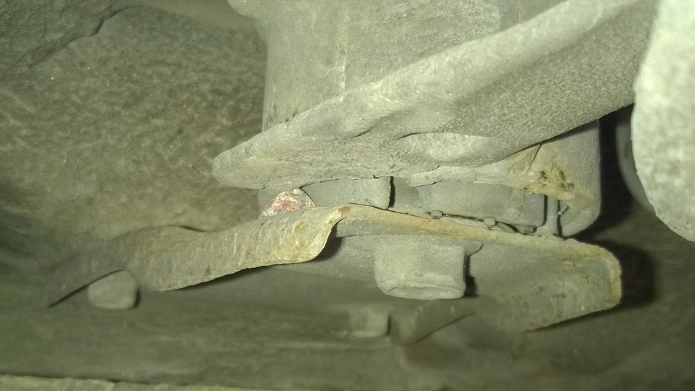

Auto uudelleen ylös ja tarkempaa silmittelyä. Mitään ei tuntunut löytyvän - kunnes nostin kädellä perän etupäätä kannattelevaa pokkipalkkia. Alas laskiessa selvä kolahdus. Jaahas, pusla rikki?
No, toiselta puolelta kun katsoin niin syy löytyi - pieni kivi - n. 10mm kokoinen. Varmaan nimismiehenkiharoissa tms väliin joutunut.
