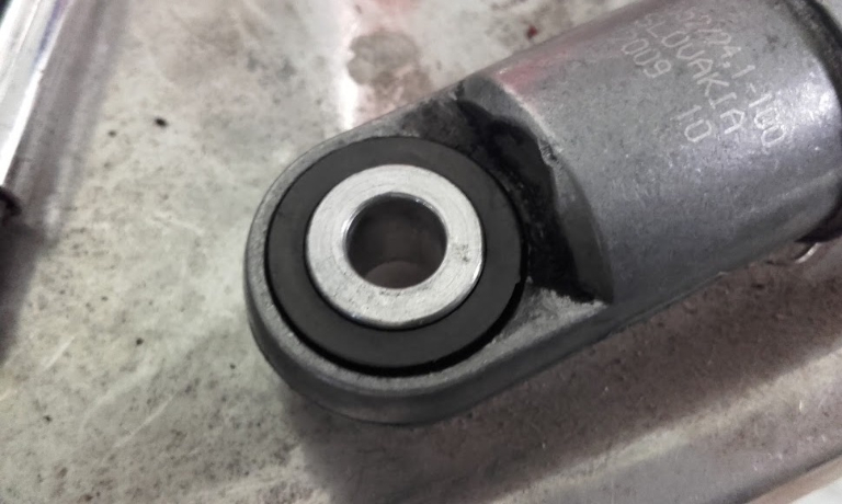

Alkanut vikinä kasvaan sellaiseksi että ei jaksais enään kuunnella. Ääni alkaa kuulumaan kun hihnalle tulee kuormaa eli pitkät päälle alkaa vikinä, mikä vähän ajan päästä rauhoittuu ja palaa taas kun laittaa ilmastoinin päälle.
Käytin hihnaa irti ja pyörittelin rullia. Laturia kun pyöritteli niin tuli aikaslailla samanlainen ääni. Laturin hihnan päässä ei ainakaan laakerissa väljää. Kaikki muut rullat oli ihan ok (ei ääniä eikä välyksiä). Suihkutin myös vähän vettä hihnalle, mutta ääneen ei vaikutusta.

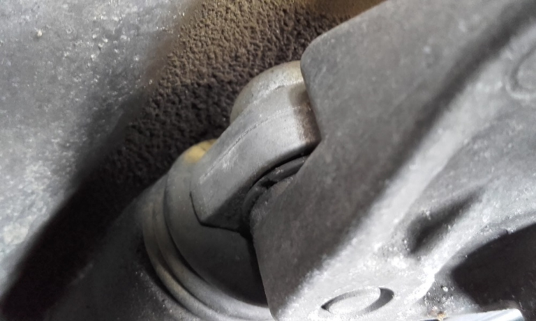

Kiristinkin tuntuisi olevan ihan toiminta kuntoinen, mutta ainut mikä ei tunnu normaalilta niin tuo "pusla" mikä on kiristimen päässä on väljä. Tämä tekee sen että kiristin heiluu aikalailla koneen käydessä. Koneen käydessä kun vähän kiristää 19mm lenkillä kiristintä niin ääni häviää (lopettaa toisin sanoen tuon väljän liikkeen).
Noita kiristimiähän on paljon vaihdeltu, mutta onko oikeasti vika ollutkin vain tuo kulunut muovi osa? Välyksen näkee ja tuntee ihan selvästi kun hihna on pois paikoiltaan. Välys on varmaan luokkaa jotain 2-3mm ja tuo tekee jo tuolla rullan päässä aika ison liikkeen.
Joku joka on tuon kiristimen joskus vaihtanut niin oliko kiristin ihan selvästi löysä ja oliko tuossa välystä? Tuo on ainakin tiukkuudelta sellainen että saa ihan kunnon voimalla vääntää että saa kiristimen liikkumaan. Aika paljon halvemmalla sorvailisi noita puslia pussillisen kun vaihtaa koko kiristimen.

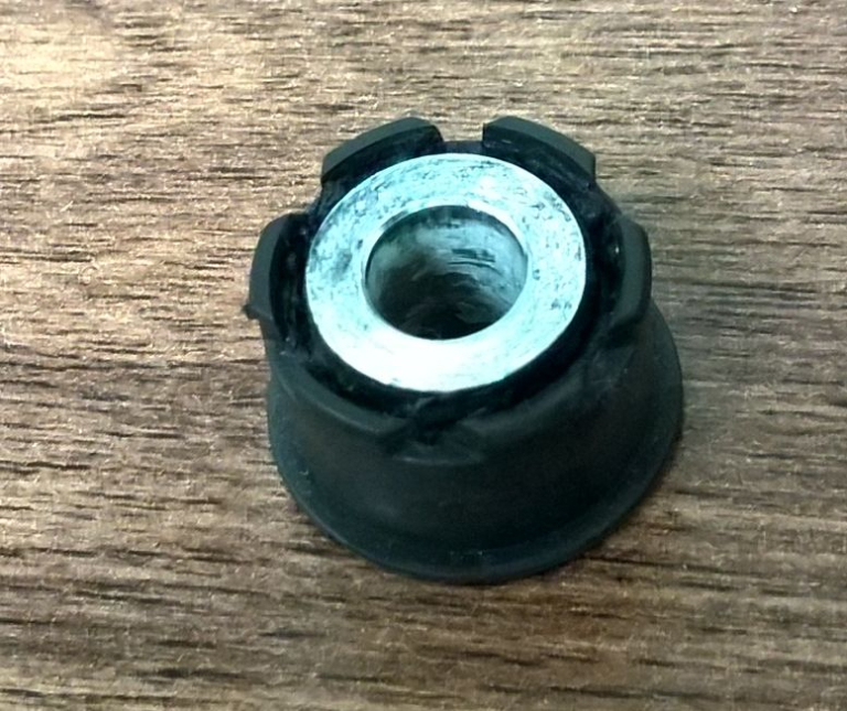

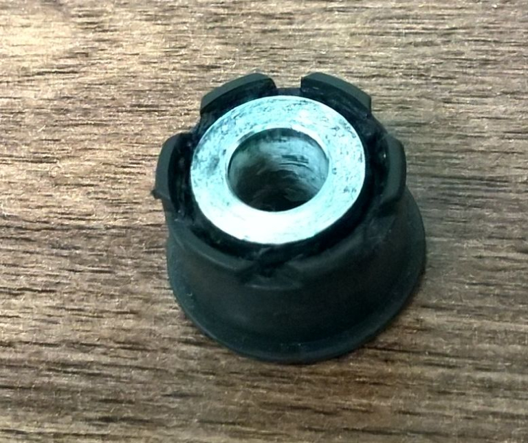

Meikäläinen vaihteli kiristimen myös kasvaneen vikinän vuoksi. Ihmeteltyäni kiristintä aikani tulin myös siihen tulokseen että tuo välyksellinen pusla on varsinaisen vikinän aiheuttaja. Kiinnostaisi kyllä jos joku löytäisi/sorvaisi sopivia vaihtopuslia..

Mitä ainetta tuo musta on? Kovalta tuntui ainakin tuossa omassa, mutta näyttää kyllä kumilta.
Kestäisiköhän tuossa ihan nailonista tehty palikka ilman tuota keskiholkkia tai sitten tekee nailonista vain tuon mustan osan ja vaikka polttamalla ottaa vanhasta aina keskiholkin.
