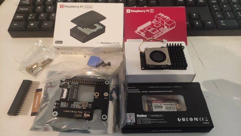

Mitä asennuksessa tarvitaan:
- Raspberry Pi 5 + virtalähde
- SD-muistikortti
- RPI5 PCIe NVMe adapterikortti
- Adapterin kanssa yhteensopiva M.2 NVMe-muisti
- Sopivat työkalut = ristipääruuvimeisseli
- Hiiri + näppäimistö
- Micro-HDMI -> HDMI (tai muu omaan näyttöön sopiva liitin)-kaapeli + näyttö

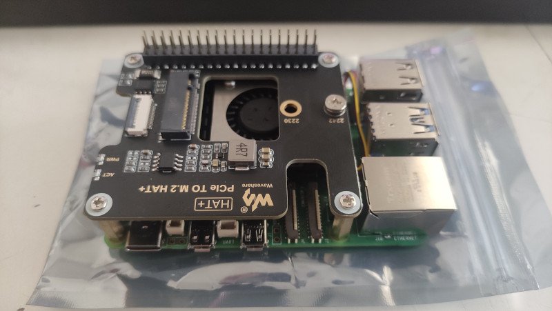

Vaihe 2: NVMe-adapterikortin ja muistin asennus
- Kuvasta poiketen kotelo jäi käyttämättä kun luonnollisesti tuo paketti ei enää vakiokoteloon kunnolla sovi.

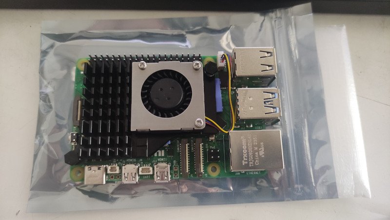

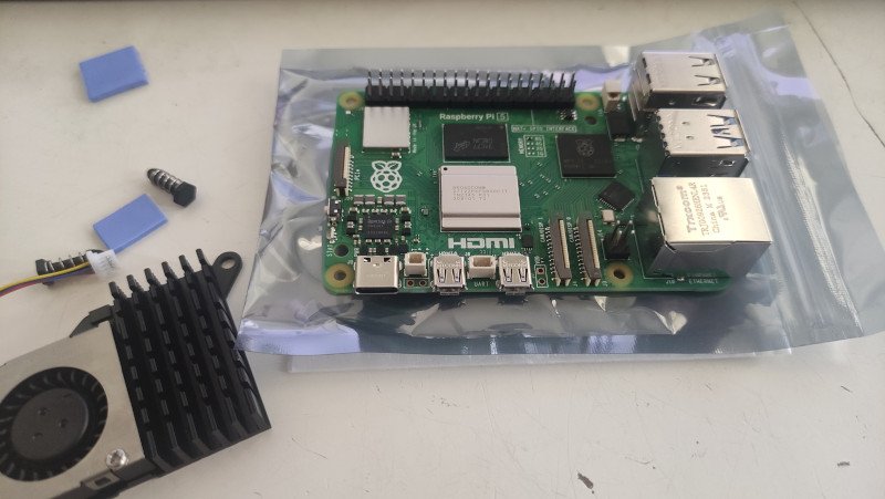

- NVMe-adapterin mukana tullut hieman parempi jäähdytin. Tämä asennettuna voi kokeilla vaikka CPU/GPU kellottamista niin halutessaan.

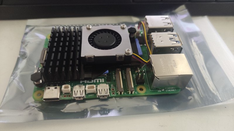

- Jäähdyttimen asennus on kohtuu simppeli, liimataan mukana tulleet lämmönjohtotyynyt CPU:n, GPU:n ja GPIO-kontrollerin päälle, asetetaan jäähdytin paikoilleen ja painetaan muoviset jousitetut nastat kiinni. Huomion arvoista että CPU:n pinta on hieman korkeammalla kuin muut joten jäähdytin ei jää täysin vaakatasoon koska sen pohja on suora.

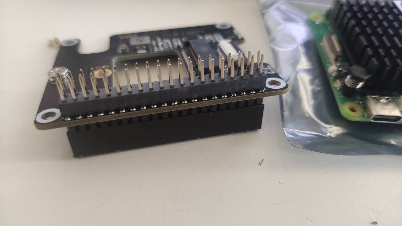

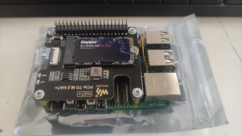

- GPIO-piikkirima painetaan adapterikortin alapuolelta paikoilleen jotta GPIO-pinneihin saa tarvittaessa helposti liitettyä jotain.
- Adapterikortin mukana tulleet jatkoholkit ruuvataan Raspberryyn ensin alapuolelta kiinni, kortti asetetaan paikoilleen piikkirimaan ja ruuvataan yläpuolelta kiinni. Tämän jälkeen voi kytkeä kaapelin Raspberry Pi:n ja adapterikortin välille.
- Ja lopuksi NVMe-muisti asennetaan paikoilleen ja kiinnitetään kortissa valmiiksi kiinni olevalla ruuvilla joka luonnollisesti irroitetaan ennen NVMe-muistin paikoilleen asennusta.

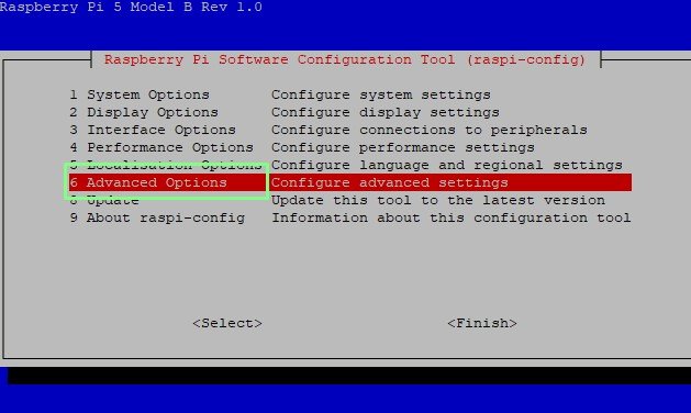

- Jos muutokset tehtiin Raspissa niin seuraavaksi suoritetaan uudelleenkäynnistys, muutoin laitetaan SD-kortti Raspiin ja käynnistetään se. Raspin käynnistyttyä uudelleen avataan taas terminaali painamalla 'ctrl+alt+t' ja avataan Raspin konfigurointivalikko antamalla komento
Koodi: Valitse kaikki
sudo raspi-config

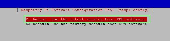

- Nuolinäppäimillä siirrytään valintaan 'Advanced Options' ja painetaan 'Enter'

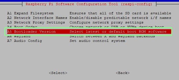

- Seuraavaksi siirrytään valintaan 'Bootloader Version' ja painetaan 'Enter'
- Ja sitten siirrytään valintaan 'Latest' ja painetaan 'Enter'
- Seuraavaksi kysytään 'Reset bootloader to default configuration?' ja tähän vastataan 'Yes' ja sitten 'Ok'. Tämän jälkeen valitaan alhaalta oikealta 'Finish' ja kysymykseen 'Would you like to reboot now' vastataan 'Yes'.

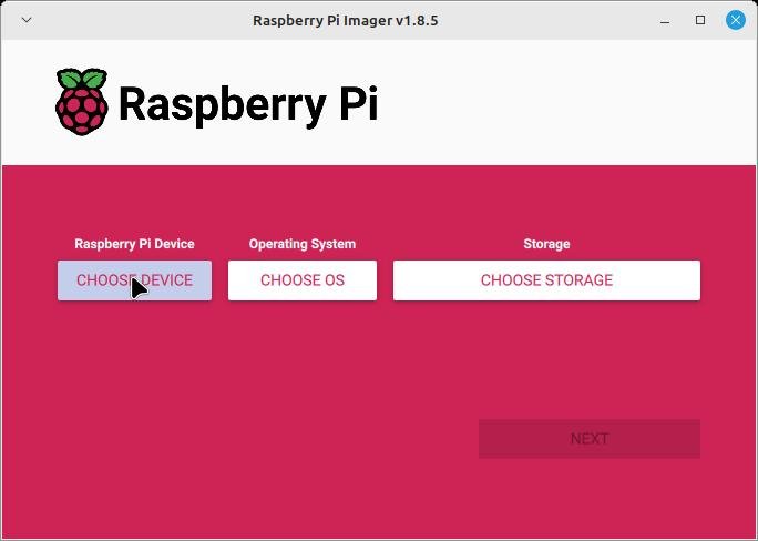

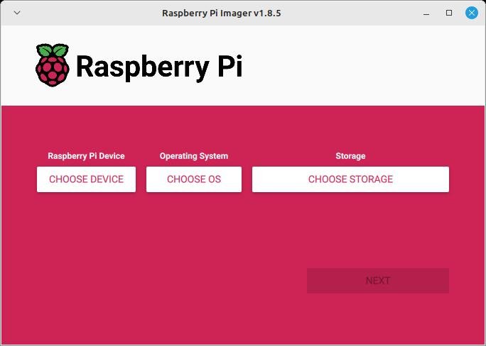

- Eli Raspberry Pi Imager auki valikosta

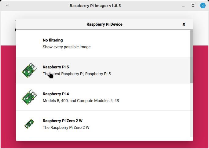

- Ensimmäiseksi valitaan mihin malliin Ubuntu asennetaan eli 'Choose device'
- Ja luonnollisesti 'Raspberry Pi 5'

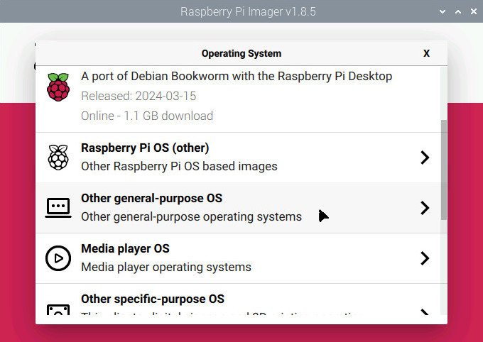

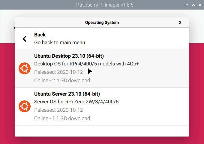

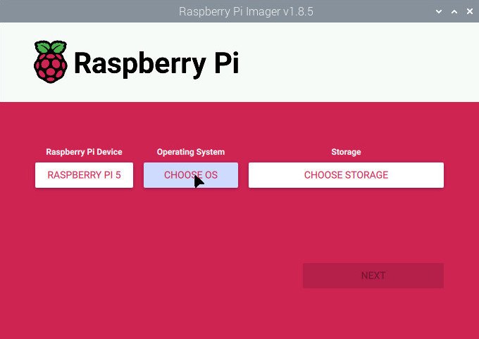

- Seuraavaksi valitaan 'Choose OS'

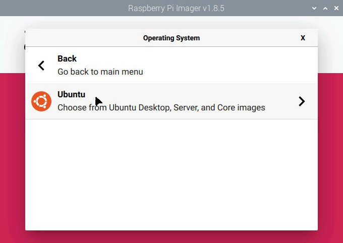

- Sitten 'Other general-purpose OS'
- Sitten 'Ubuntu'

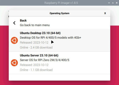

- Sitten käyttötarkoituksen mukaan joko 'Ubuntu Desktop' tai 'Ubuntu Server'

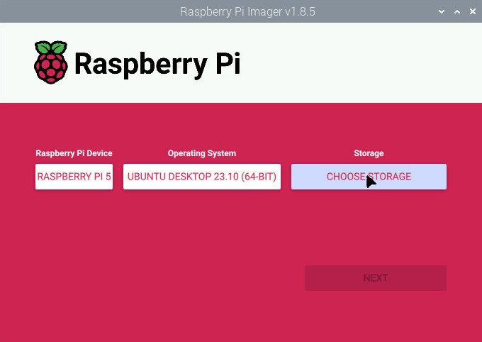

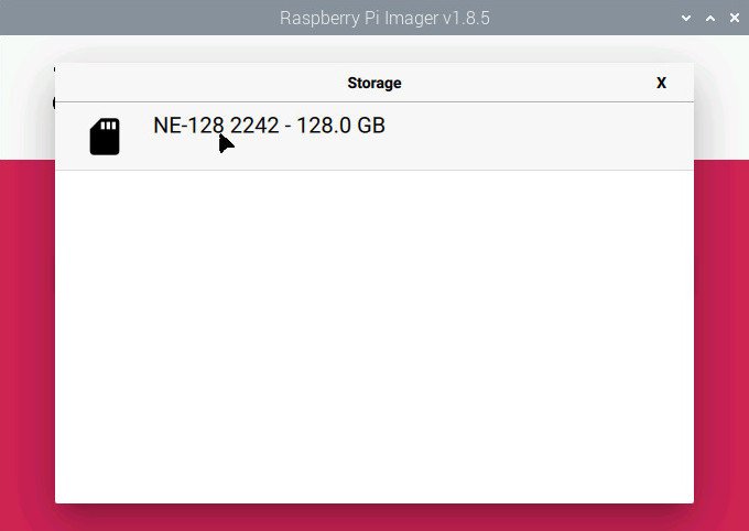

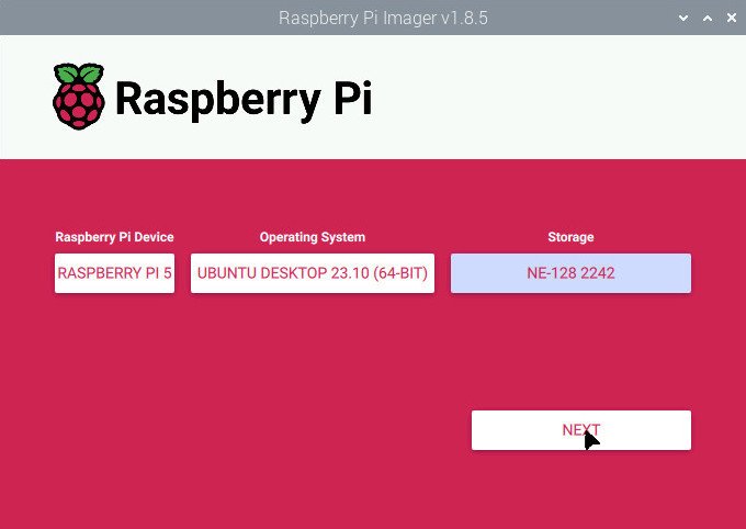

- Seuraavaksi valitaan media johon Ubuntu asennetaan eli valitaan 'Choose storage'
- Ja sieltä valitaan asennettu NVMe-muisti
- Sitten klikataan 'Next'

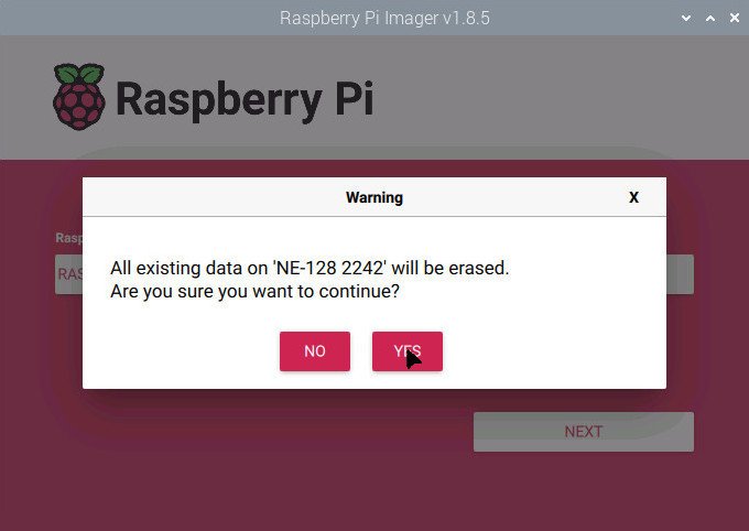

- Jonka jälkeen Imager kertoo että media tyhjennetään ja varmistaa halutaanko jatkaa, klikataan 'Yes'

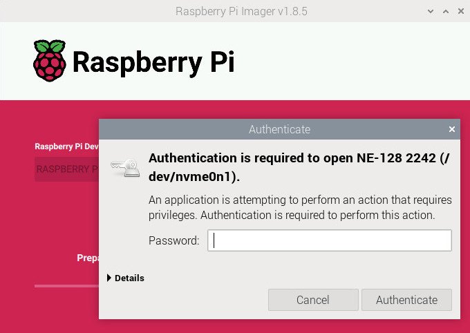

- Asennus vaatii järjestelmänvalvojan oikeudet eli seuraavaksi syötetään oman käyttäjän salasana. Tämän jälkeen asennus alkaa ja Imager näyttää asennuksen etenemisen.

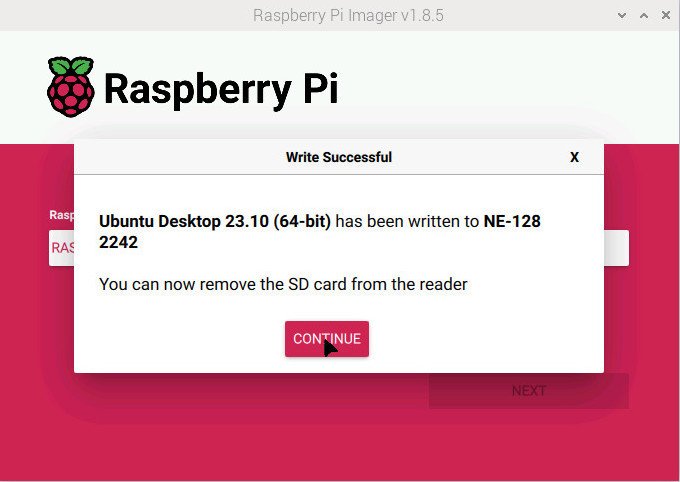

- Asennus on valmis, eli sammutetaan Raspi, poistetaan SD-kortti laitteesta ja käynnistetään uudelleen.
