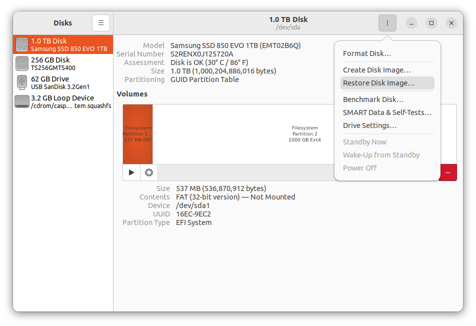

    • Disks:ssä, vasemmalta sivulta valitse media jolle haluat HAOS-levykuvan kirjoittaa ja sen jälkeen valitse yläpalkista kolmen pisteen valikosta "Restore Disk Image..."

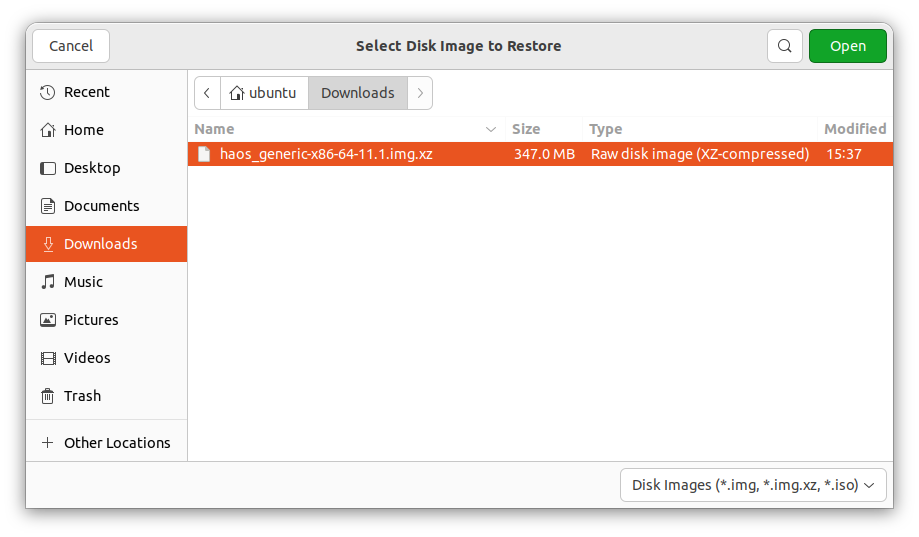

    • Valitse lataamasi HAOS-levykuva.

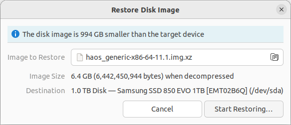

    • Valitse Start Restoring...

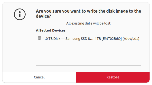

    • Varmista valitsemalla Restore.

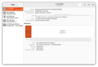

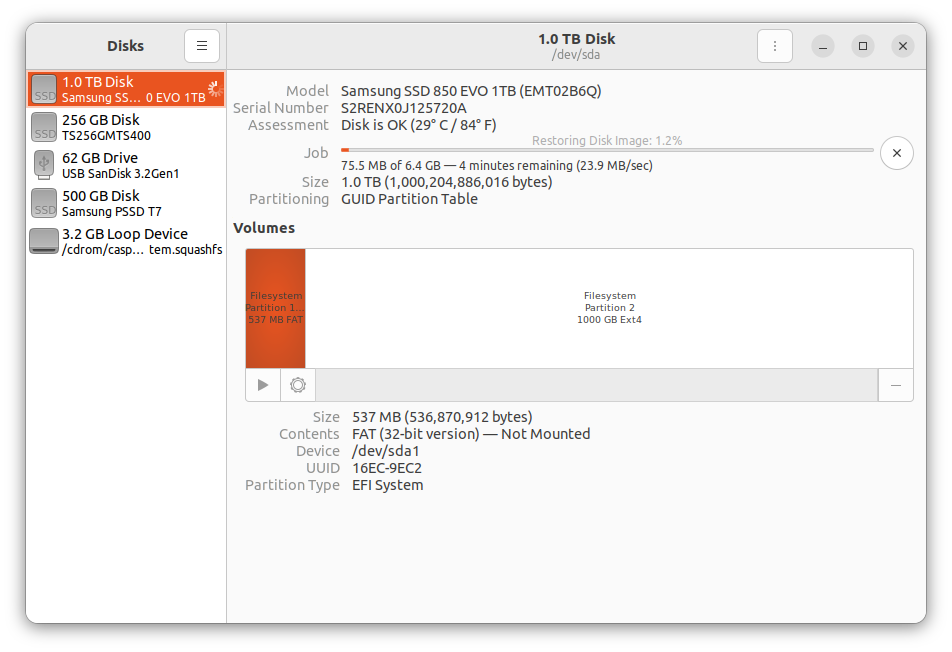

    • Home Assistant-käyttöjärjestelmä asennetaan nyt medialle ja päänäkymässä pitäisi nyt näkyä levykuvan palautuksen tila.
