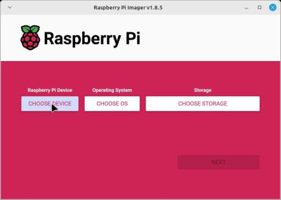

Sitten vaan klikkaillaan Imager käyntiin:

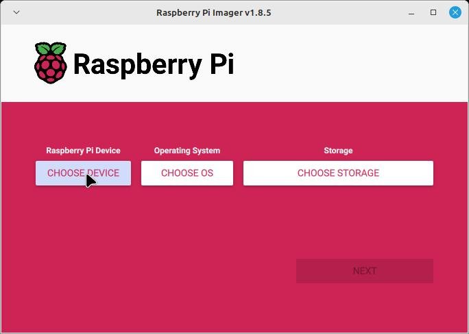

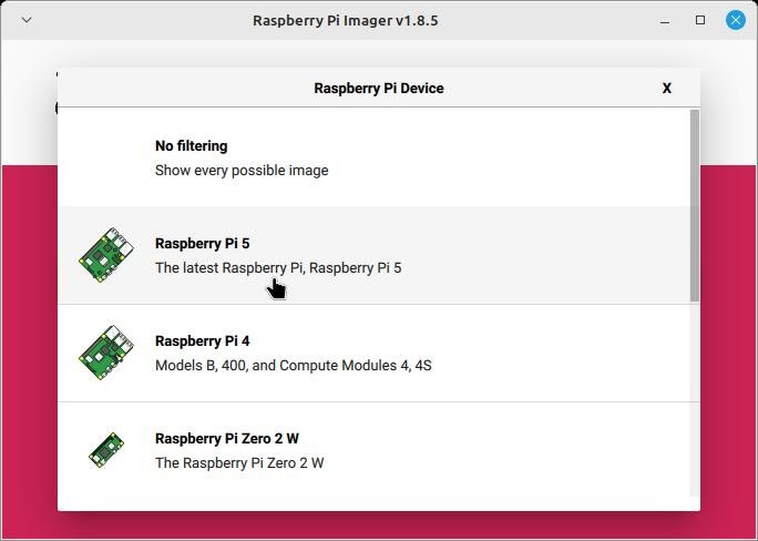

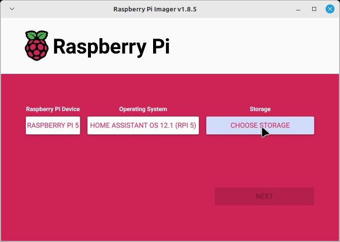

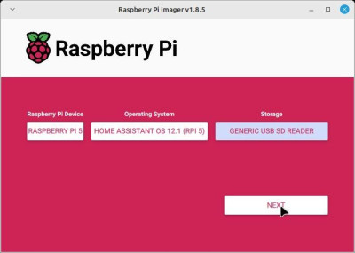

Seuraavaksi valitaan mille laitteelle HAOS asennetaan:

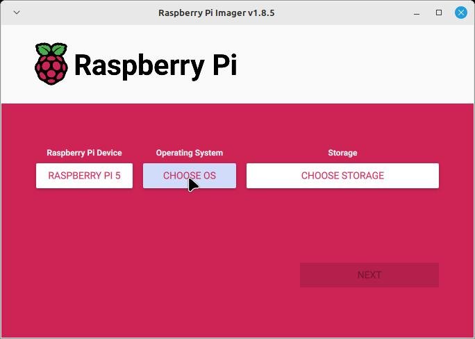

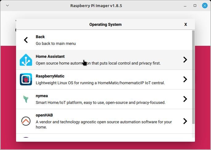

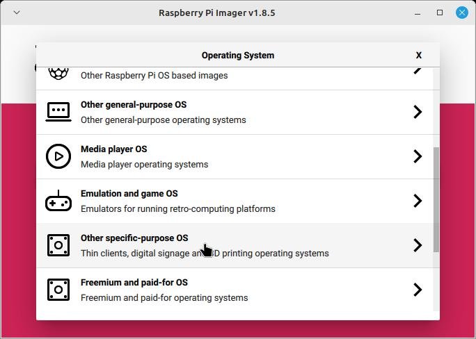

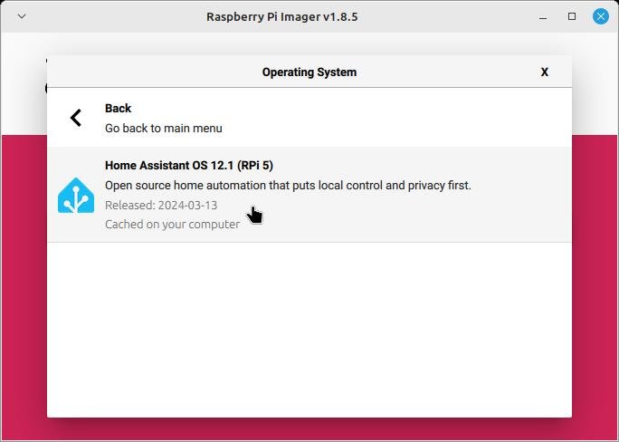

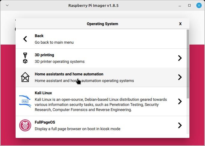

Tämän jälkeen valitaan asennettava käyttöjärjestelmä:

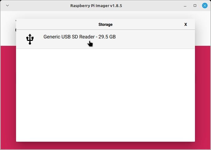

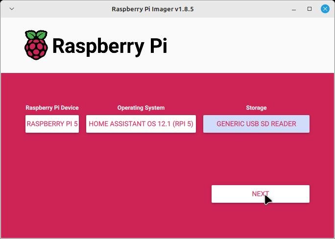

Sitten valitaan media jolle asennus tehdään. Koneessa on kiinni USB:ssä vain tuo SSD-kovo, joten se on ainut joka listassa näkyy:

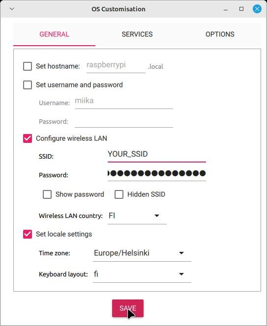

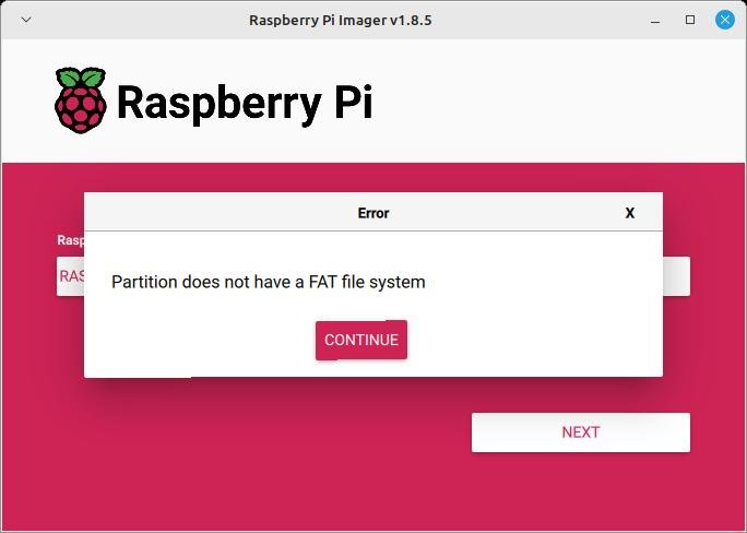

Raspberry Pi Imagerista löytyy myös piilotettu asetusikkuna, jonka saa näkymään painamalla CTRL + SHIFT + X näppäimiä. Tällä pitäisi pystyä asettamaan esimerkiksi langattoman verkon tiedot valmiiksi asennukseen, mutta jostain syystä Imager ei tätä HAOS:in asennuksen jälkeen osannut tehdä, vaan herjasi vain puuttuvasta FAT-osiosta.
Seuraavaksi klikataan NEXT:

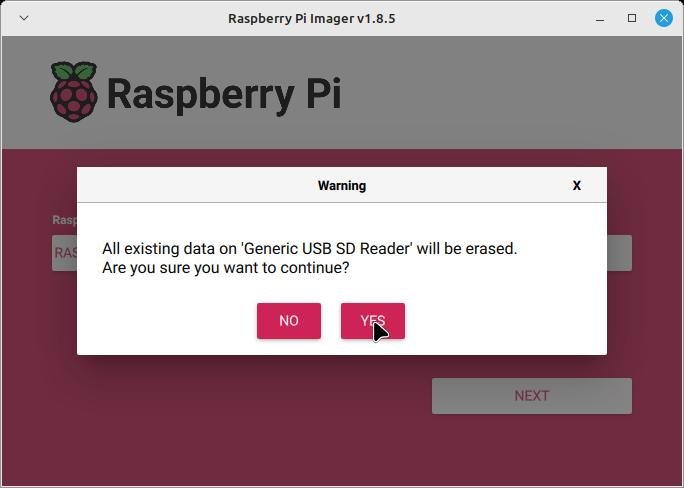

Raspberry Pi Imager varmistaa vielä käyttäjältä onko tämä varma että haluaa tyhjentää median ja aloittaa asennuksen. Jos kaikki on varmaa niin *klik* YES
Lopuksi vielä aikaisemmin mainitsemani virheilmoitus FAT-osiosta jonka kohdalla ilmeisesti langattoman asetukset olisi pitänyt muuttua asetetuiksi:
Jos ottaa ruksit pois tuon piilotetun asetusikkunan ruuduista niin tuon virheilmoituksen tilalla tulee normaali kirjoituksen onnistumisesta kertova viesti.
